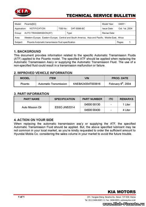

M_Swan - Москва 63 | 18:15 | Воскресенье, 04 Апреля 2010
Останий, на другой странице у Галчонок есть коды жидкости.
Надеюсь, Галя не обидится, если я добытую ею страничку из руководства приведу здесь:
А RayBen в своем журнале поместил такую фотографию этих бутылок:
Ещё раз прошу прощения у Галчонок и RayBen за плагиат, но мне кажется, что эта инфа обязательно должна быть у нас на форуме!

alexty - яросллавль 66 | 20:13 | Воскресенье, 04 Апреля 2010
я тут вбил в экзист код с сервисного бюллетеня выше (0450000130),
он выдал
Auto mission oil 1 liter__________________11дней ______________799,06р.
это что?

M_Swan - Москва 69 | 23:35 | Понедельник, 05 Апреля 2010
alexty, Останий,
в Галиной бумаге это называется именно "Auto mission oil" и имеет парт-намберы 04500 00130 для 1-го литра и 04500 00430 для 4-х литров.
