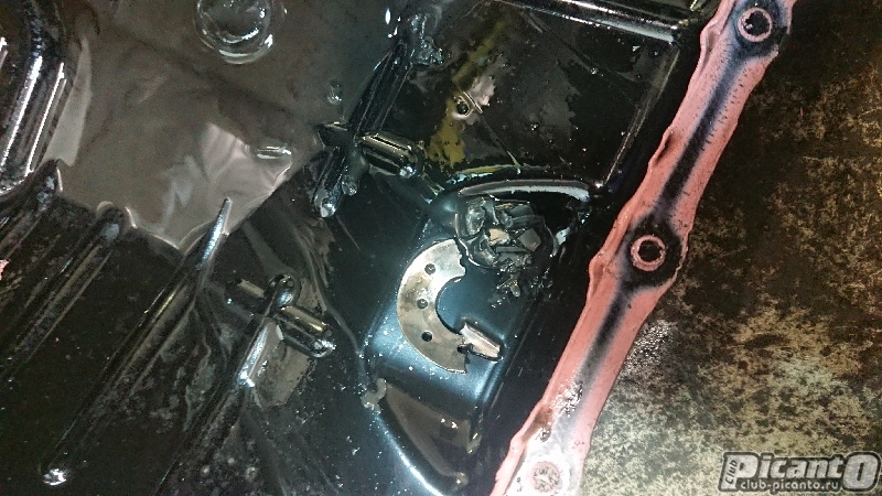

Товарищи, доброго времени суток!
У меня пиканто 2011 года пробег 150 тыс. Началось все с дождливой погоды недавно, проехался по лужам, начала тупить коробка, стрелка спидометра гуляет сама по себе как и когда хочет даже в выключенном состоянии, пинается, чек, есть моменты когда еду как будто на первой и не переключает на другую пока не наберет 7 тыс. Оборотов, далее жесткий пинок, бывали моменты когда пропадали буквы с приборки : D, R, P, N, когда на D не нажимая газ машина сама катится, тут же нет, набирает скорость лениво, еще был момент когда включал заднюю она не трогалась и т.д. В сухую погоду все становится хорошо. Сделал диагностику, показала ошибку P0722, датчик частоты вращения выходного вала, решил поменять его сразу с датчиком входного вала и заодно масло акпп с фильтром. Машину купил в апреле 2019 пробег был 92 тыс.
В сервисе сняли поддон акпп и что оказалось на магнитах на фото, подскажите пожалуйста что это, почему я еще катаюсь, и почему именно в дождь проблемы, что делать?
Прикрепления: 1303154.jpg (189.9 Kb)
Сообщение отредактировал Сталин - Понедельник, 15 Июня 2020, 02:41
