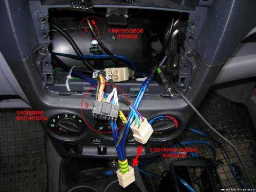

Dimon76 - Мск 54 | 11:09 | Среда, 09 Июня 2010
Quote (magestic)
а ведь от самой магнитолы провод выходит тонкий на квадрат или полтора, так что теперь магнитолу разбирать и 6 кв. провод припаивать к плате внутри??
Вы не учитываете, что длина провода магнитолы всего-то несколько сантиметров и роли это не играет, а от магнитолы до аккумулятора метра полтора-два, вот где потери основные.
Ничего перепаивать не надо.
Есть же мои фотки в разделе.

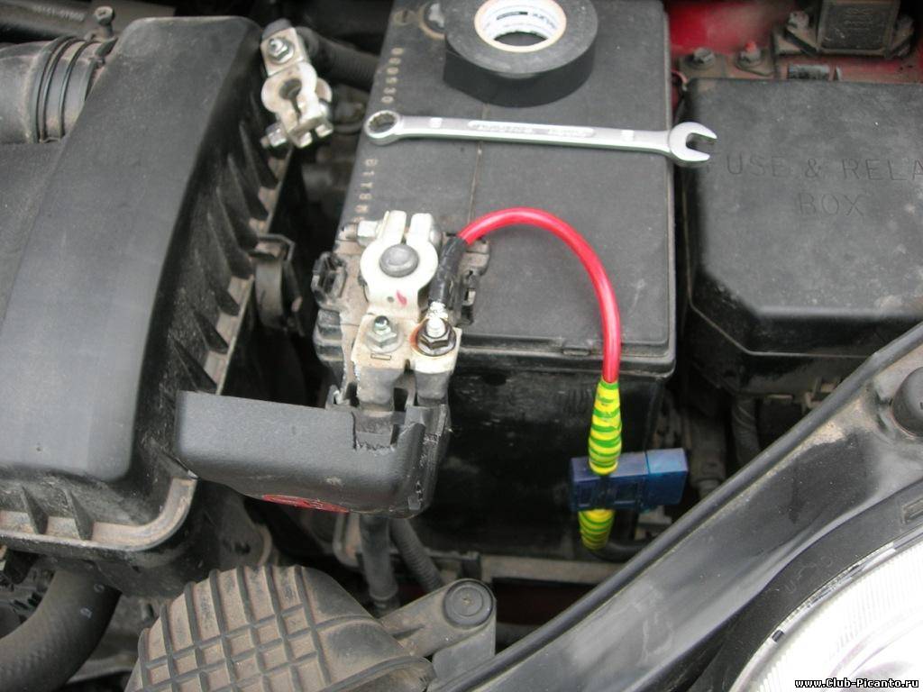

magestic - Москва 55 | 14:56 | Пятница, 11 Июня 2010
Понял с этим ясно, возник след. вопрос: Где ставить предохранитель??
- Если у клеммы аккумулятора, то получается сам предохранитель будет выполнять роль этого самого тонкого провода и эффект проходимости тока через толстый кабель снижается, я так полагаю.
- А если ставить у автомагнитолы предохранитель под панелью, то
1. Это небезопасно, т.к плюсовой (толстый) провод длиной около 1,5 метров будет "болтаться" в машине и не дай бог замкнет в цепи между Аккумулятор - Предохранитель на массу.
2. Отпадает надобность предохранителя, т.к у меня в автомагнитоле на входе уже стоит 10А.
Что скажешь Dimon76 ?? или все-таки поставить у клеммы аккумулятора предохранитель, и если несложно, какого номинала он должен быть. Магнитола Пионер 50 Ватт усилителя нет.

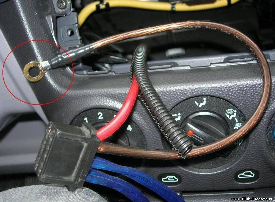

Dimon76 - Мск 56 | 21:09 | Воскресенье, 13 Июня 2010
Quote (magestic)
или может один толстый минус подвести
Зачем?
Я закрепил минус к металлической трубе за магнитолой, коротким толстым проводом с клеммой.
Quote (magestic)
Вот чтобы случайно мощный плюсовой провод не "коротнул", его и надо защитить от аккумулятора до разъёма магнитолы, включив в цепь предохранитель на 10А сразу за клеммой аккумулятора.
А предохранитель в магнитоле защищает саму магнитолу.
Quote (magestic)
Вот, к примеру, замыкает, не дай Бог, плюсовой.
Сгорает предохранитель в магнитоле, а весь плюсовой провод, все 1.5 метра до неё, всё равно остаются под напряжением.
Так что, надобность есть и очень серьёзная.

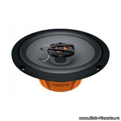

Фронт - Hertz DCX 165
Пищалки - Hertz DT 16

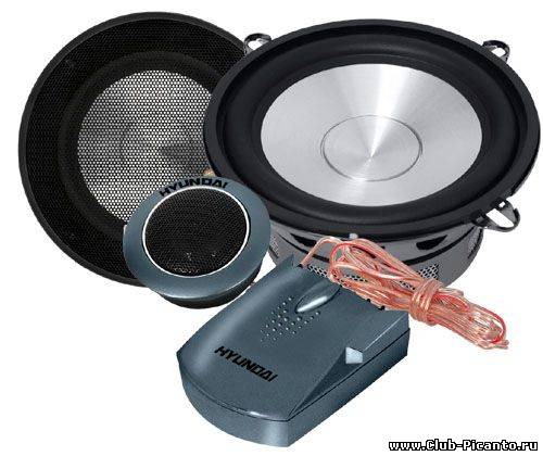

Задние динамики: - Hyundai H-CSH62, пищалки не устанавливал, не понравилось как играли, а вот басы ого-го.
Проводку не менял. Усилитель и сабвуфер не ставил (и так места в Пиканте мало), звук в машине теперь просто песня 009 Можно конечно было и лучше замутить, но для меня за глаза....
