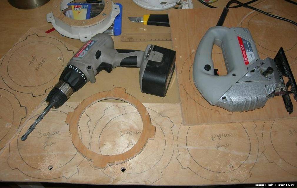

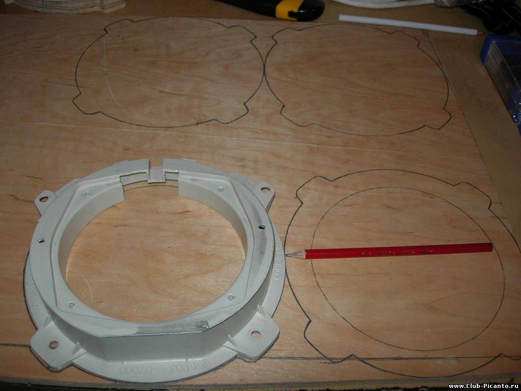

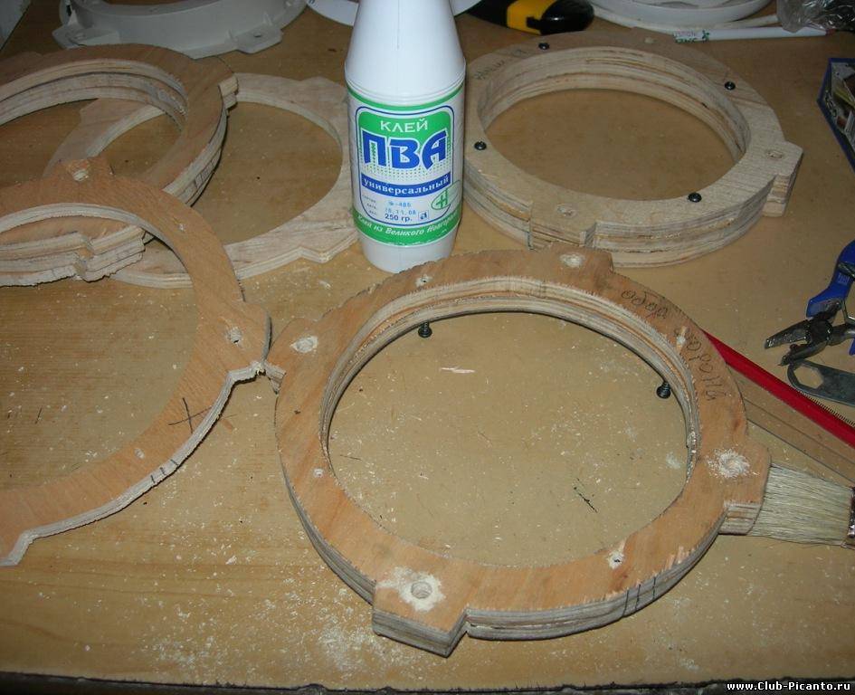

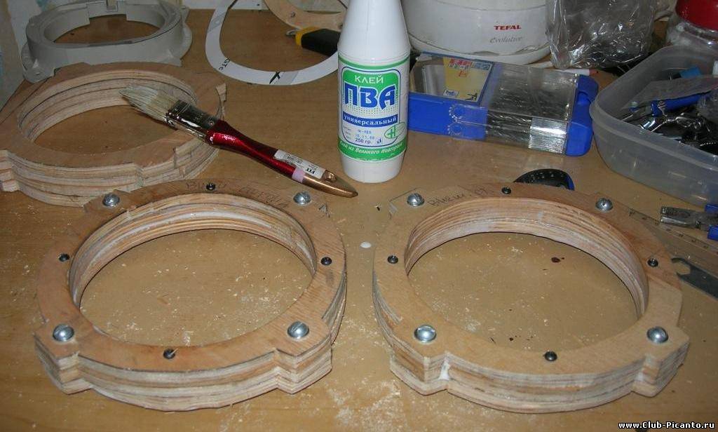

Размер 165 мм , так что пришлось делать два комплекта новых установочных подиумов,на передние и задние двери.
Кстати,сзади вообще нет даже стандартных!Экономия,хорошо хоть отверстия в двери есть. smile
Подиумы делал наборные,толщиной примерно по 30 мм.
Необходимый инструмент:руки(свои или чужие smile ,голова smile ,электролобзик,дрель,карандаш )
Голова и руки на фото отсутствуют. smile
Порядок работы:

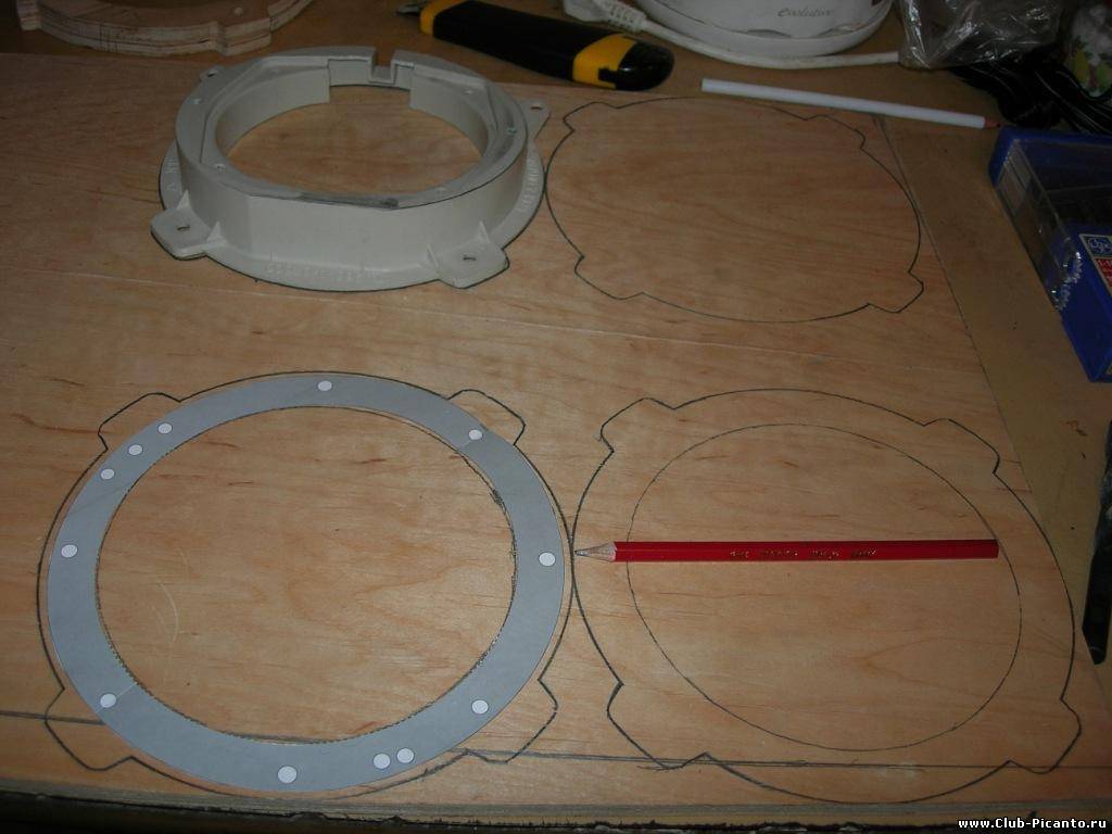

1.Производим разметку заготовок при помощи обведения карандашом контура стандартного подиума.
2.Диаметр внутреннего отверстия получаем обведением шаблона из комплекта динамиков.Спасибо фашистам.
3.Делаем дрелью отверстие и лобзиком выпиливаем заготовки.
4.При помощи клея "ПВА" соединяем заготовки между собой.
5.Сверлим отверстия под крепления к двери и для динамика.
6.Вкручиваем весь крепёж для лучшего склеивания заготовок и оставляем на сутки в покое.

Oleg - Йошкар-Ола 17 | 23:30 | Среда, 22 Июля 2009
Dimon76, ты, чего-то, за все сразу взялся! Как жена реагирует?

голова тоже своя или чужая?
кстати почему подиумы сборные? чтоб облегчить изготовление, отсутствие другого материала или другие соображения?
Oleg - Йошкар-Ола 20 | 13:31 | Четверг, 23 Июля 2009
Seryjs, скорее. отсутствие подходящего материала... 30-мм фанеру х...не найти. wink
Dimon76 - Мск 21 | 18:24 | Четверг, 23 Июля 2009
Вот именно. smile

Quote (haase)
За что-же ты их так... За хорошие колонки?
В хорошем смысле слова.Тут,собственно, спасибо за трафаретик внутреннего отверстия в комплекте.Очень удобно.

ляпэс - Нижний Новгород 27 | 13:08 | Пятница, 24 Июля 2009
Я смотрю все стараются подиумы из фанеры делать. А чем не подходит MDF, влагу переносит даже лучше фанеры, и толщина любая в продаже имеется.
[p.s.] вся HI FI акустика из MDF. что за 200 баксов, что за 2 тыс. баксов

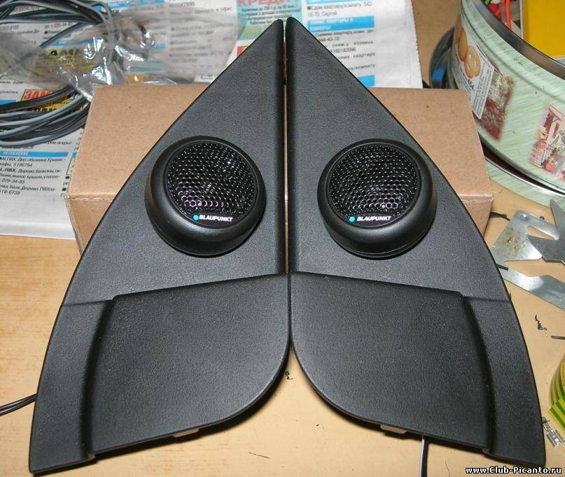

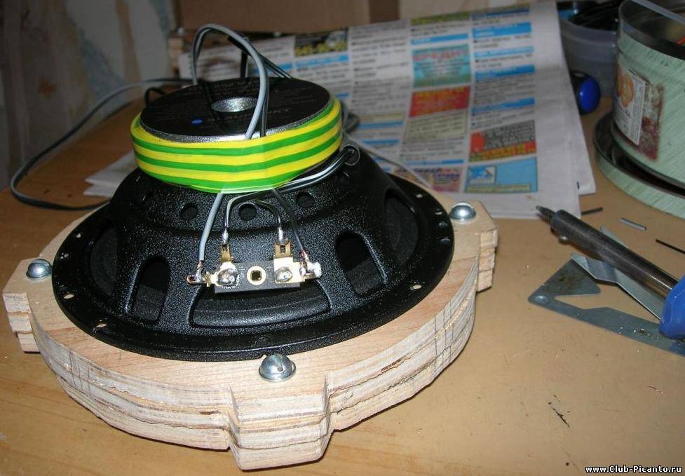

Провода к контактам припаял для надёжности и закрепил изолентой на магните.

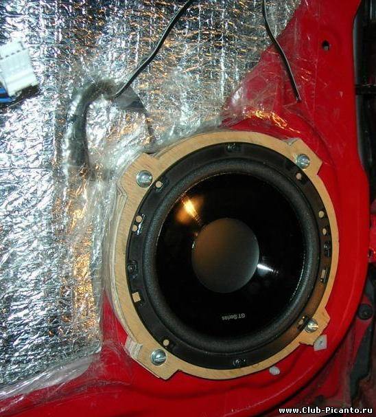

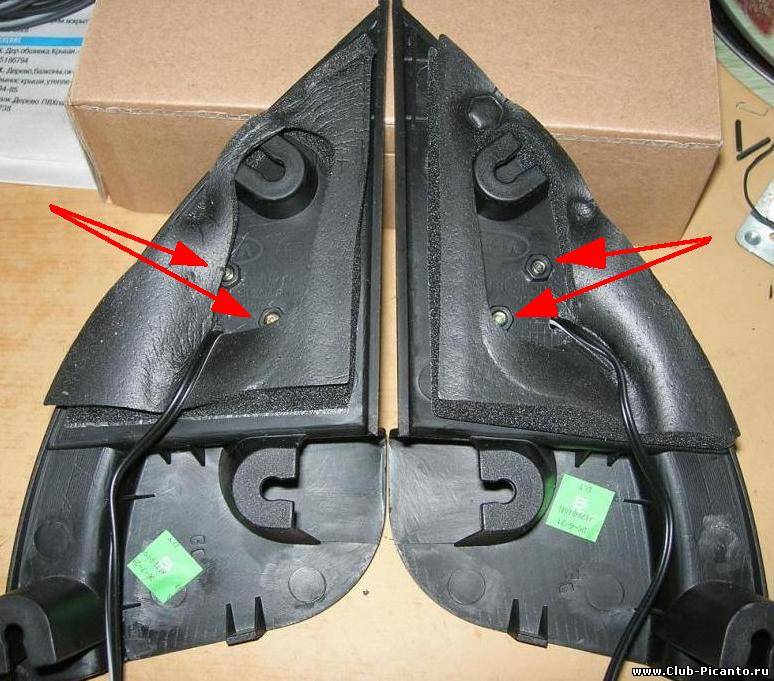

Установил пищалки на декоративные накладки-уголки.Но закрепил их не входящими в комплект саморезами,а винтом с гайкой.
Установил кольца и динамики на дверь.

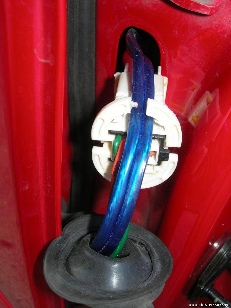

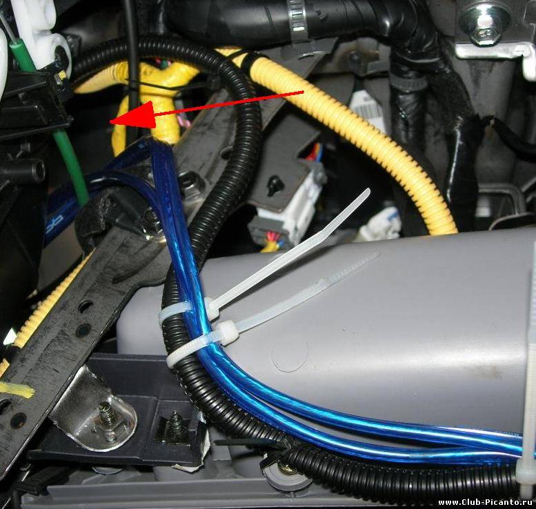

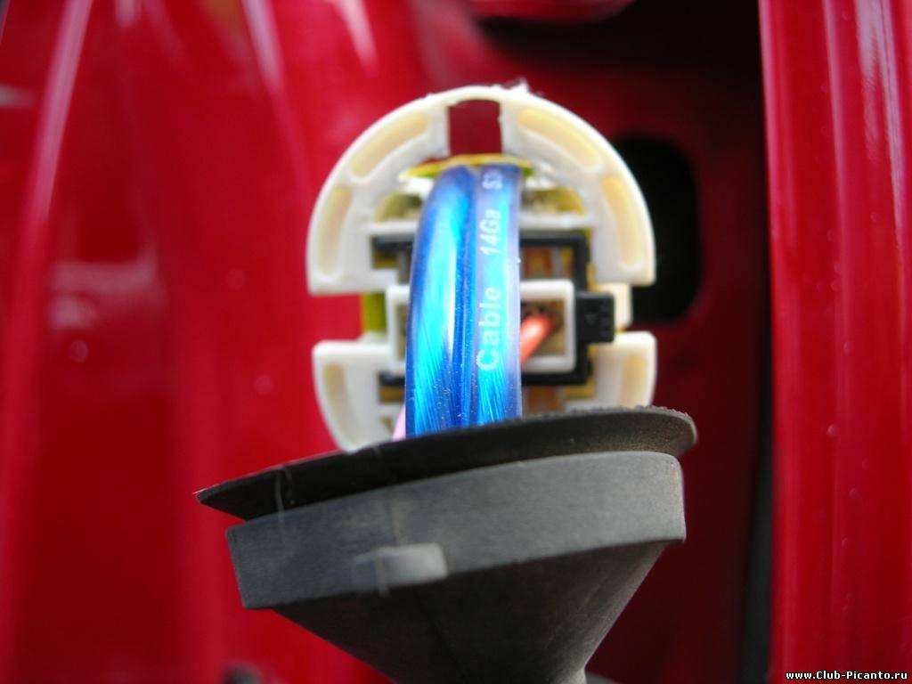

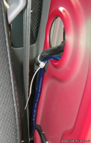

Сзади почему-то ни проводов,ни подиума.
Мне они,конечно,не нужны были,но для тех,кто не хочет заморачиваться, это неприятный сюрприз.Вся базовая фигня должна быть с завода.

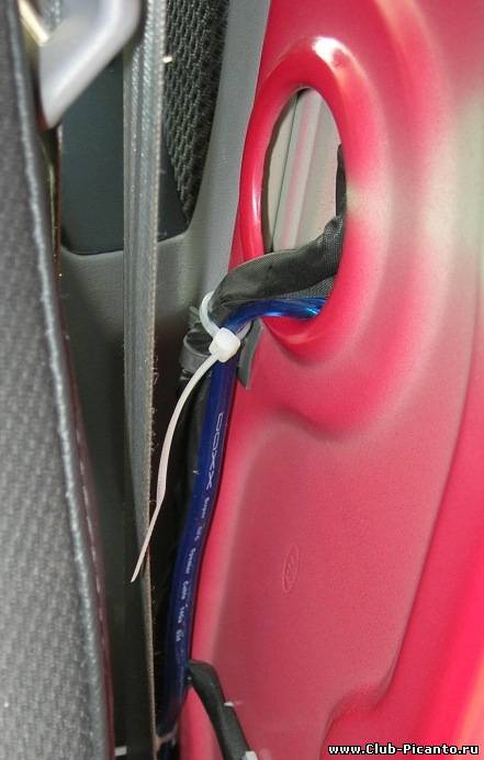

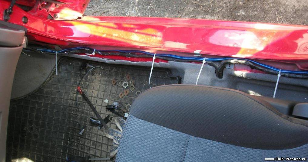

Проташил новые акустические провода от магнитолы.Проблем никаких.
Некоторые фотки привиду.
Вид со стороны водителя,снизу,стрелка показывает на место магнитолы.
Вид со стороны пассажира,ведём вдоль короба,цепляясь к основной проводке.
Средняя стойка кузова.
Разъём не обойти никак,сверлить кузов не стал.Пришлось доработать.
