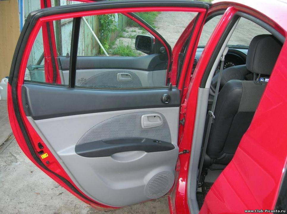

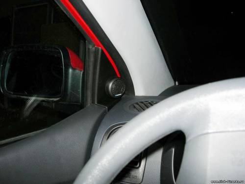

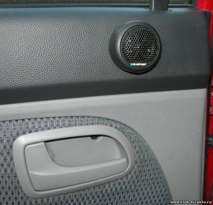

Вот добавляю фотки про колонки. Это то, что никак с лета не добавлялось.
У меня теперь и спереди и сзади пищалки стоят, а бюджет при этом весьма антикризисный.
Передняя дверь с пищалкой на заглушке зеркала.
Задняя дверь с пищалкой.
Кстати, там и переднюю пищалку можно рассмотреть.

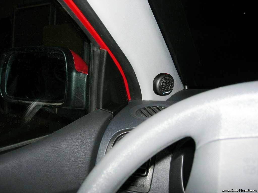

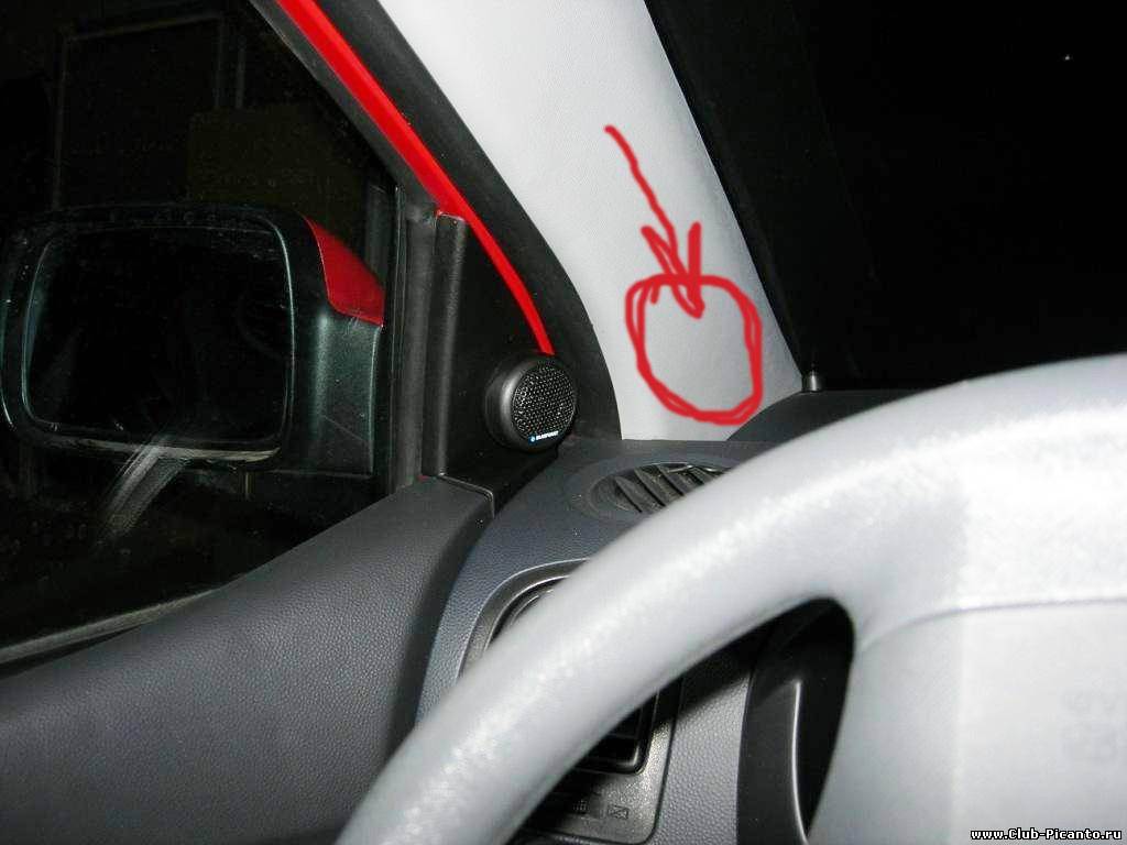

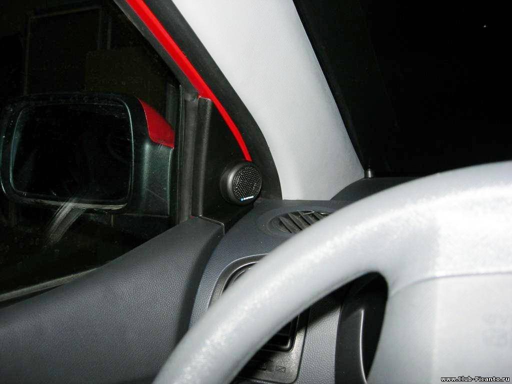

Seryjs - Пермь 39 | 07:28 | Четверг, 11 Февраля 2010
Oleg, поставь сюда
будет выглядеть примерно так
