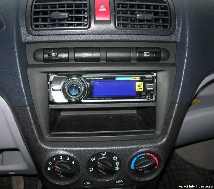

Купил новый аппарат (sony 929)и пару колонок (урал warhead 1327).
Так как "мастера" все разъёмы посрезали пришлось делать новый.Благо от старой соньки остался и от новой резать не стал.
То есть получилось следующее: с одной стороны - оригинальная колодка для магнитолы , с другой две колодки - стандартные российские на 6 и 4 контакта.
В колодке на 6 две клеммы - питание,четыре оставшихся - передние колонки.В колодке на 4 - задние колонки.

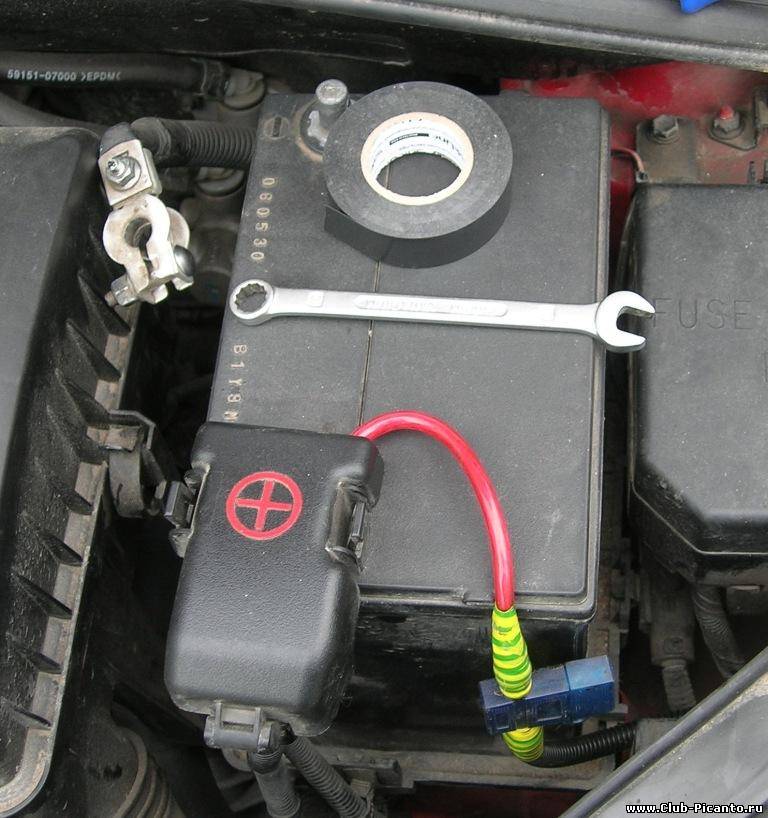

На прежней машине питание магнитолы было сделано мной отдельным проводом с предохранителем, на Пикашке тоже халтурить не стал.
Купил набор для подключения усилителя DAXX и из него и сделал.

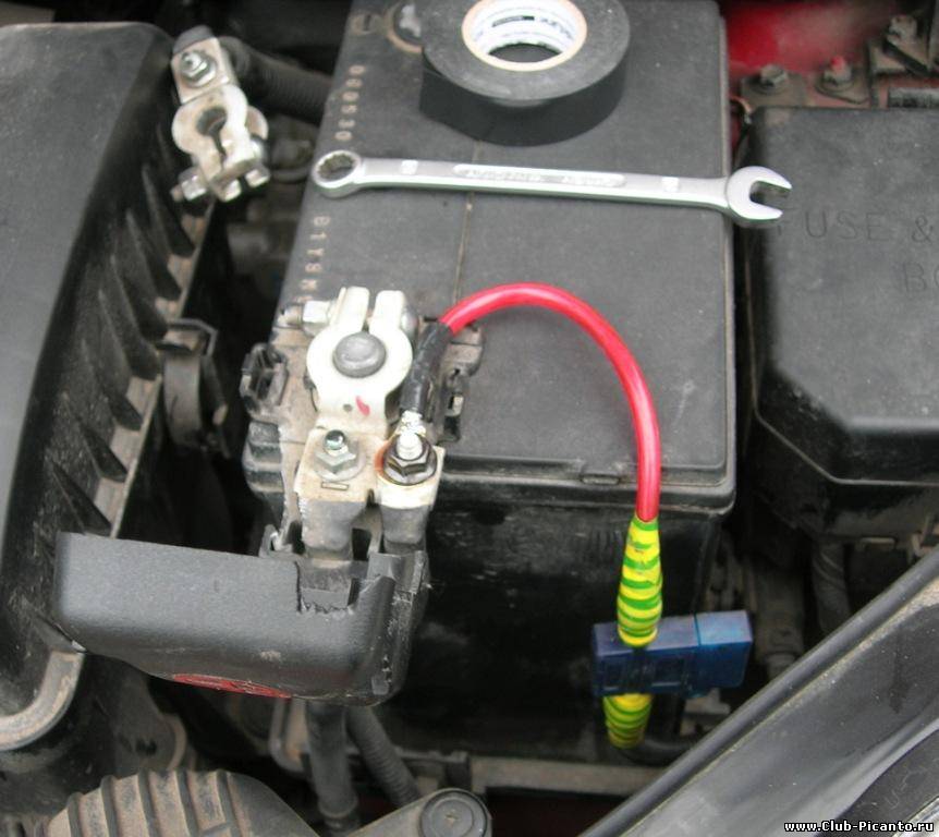

Первым делом протянул плюс от аккумулятора в салон через отверстие в левой стойке кузова,в него входит основной жгут,к нему и присоединился.Хорошо что не нужно лишнее отверстие сверлить.

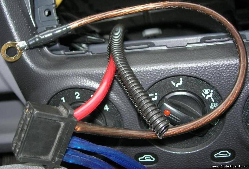

Dimon76 - Мск 2 | 16:38 | Суббота, 13 Июня 2009

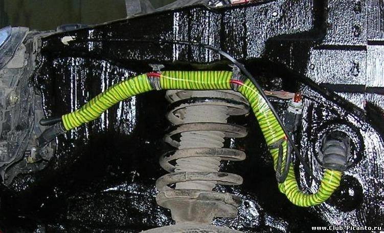

На расстоянии около 15 см от клеммы закрепил бокс предохранителя.От бокса пустил провод в гофру из комплекта под крыло.
В салоне,под торпедой закрепил провод пластиковыми хомутами и вывел в центральную консоль.Припаял к проводу клемму и вставил в 6-ти контактную колодку.Также в колодке закрепил два акустических кабеля правого и левого переда и силовой минус с клеммой (коричневый провод).
Клемму минуса закрепил в металлический каркас торпеды под гайку.Подсоединил магнитолу и установил её на место.

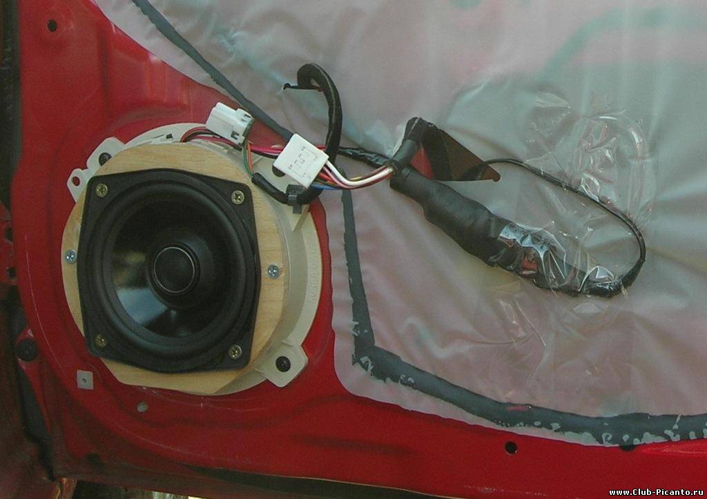

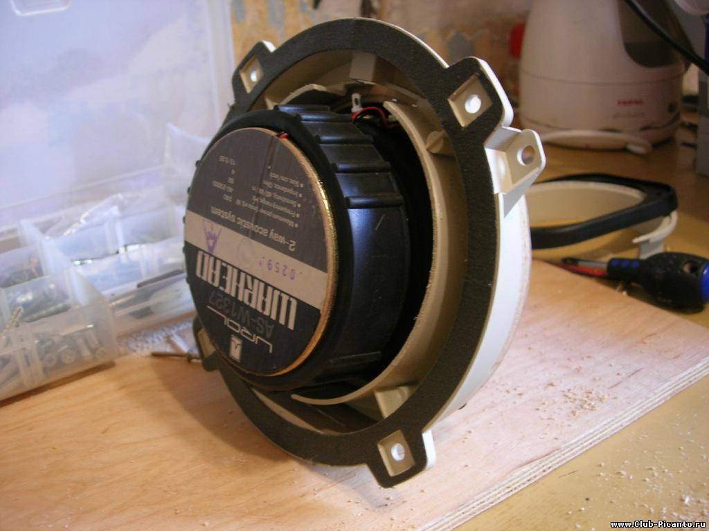

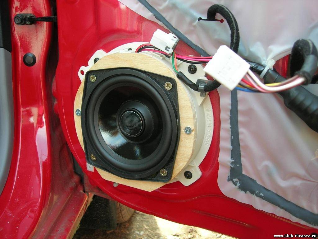

Переходим к колонкам.

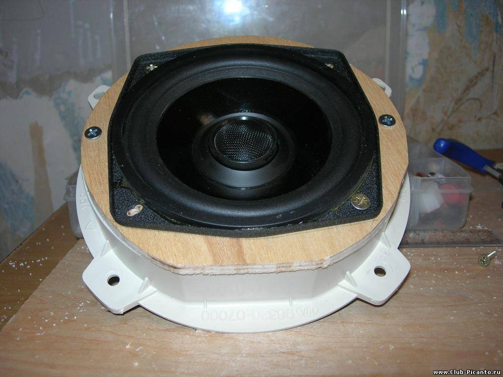

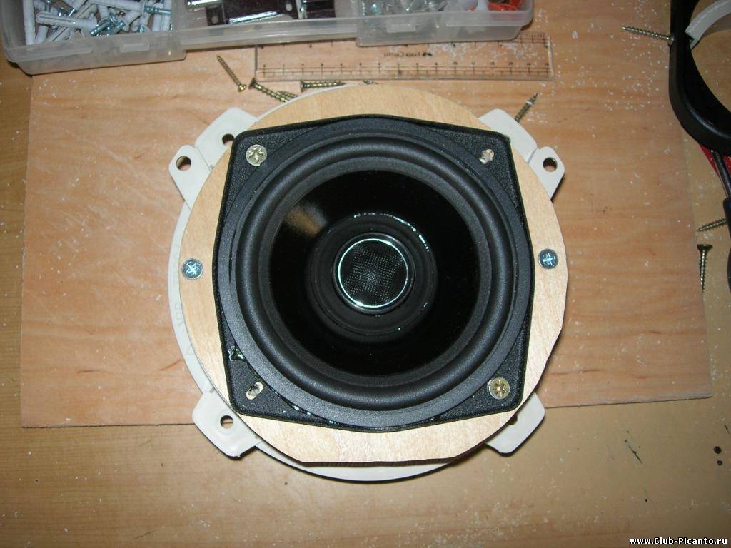

Хотя они и 13 см,но в родной подиум не влезают.Габаритные слишком.Новый делать не стал,просто доработал стандартный,установив на него кольцо из фанеры.

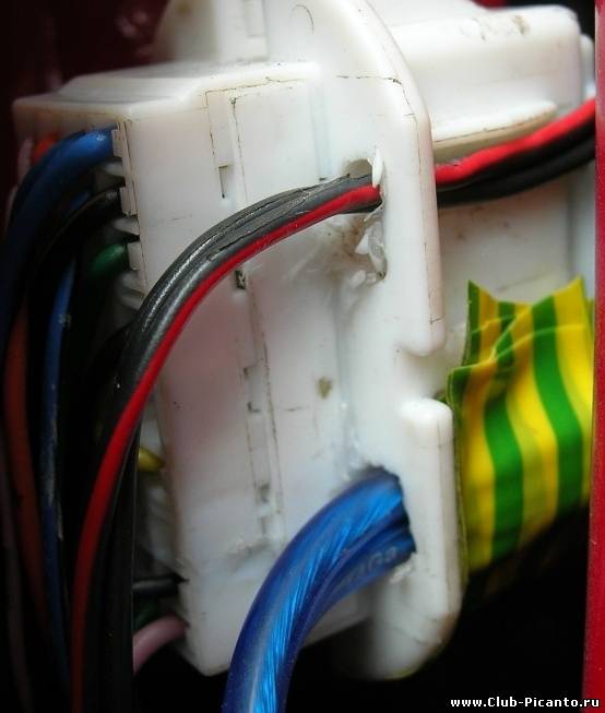

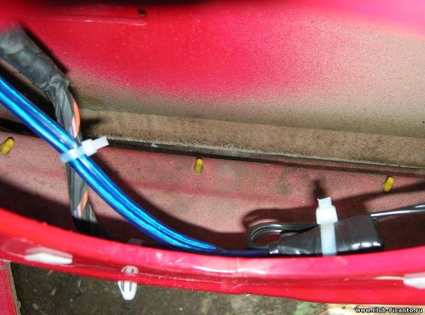

Далее протянул акустические провода в дверь.Тут пришлось потрудиться.Так как новое отверстие сверлить в кузове не хотелось проташил через соединительную колодку, просверлив в ней сбоку отверстие.Так ,кстати, сделал тот, кто устанавливал центральный замок на дверь.Это хорошая идея,потому что не надо курочить саму колодку и,проложенный сбоку провод, не трётся о металл кузова, хотя акустические провода достаточно толстые: 2.5 кв. мм сам провод и приличной толщины изоляция.
Внутри двери проложил провод так, чтобы он не помешал опусканию стекла, закрепил пластиковыми хомутами и соединил с кроссовером колонки.Никогда такого раньше не видел,но в данной модели пищалка разделяется с низкочастотником именно кроссовером.
Прикрепления: 1711948.jpg (86.3 Kb) · 2796309.jpg (97.1 Kb) · 9240739.jpg (75.3 Kb) · 9766946.jpg (91.1 Kb) · 0006944.jpg (89.8 Kb)
Сообщение отредактировал Dimon76 - Суббота, 13 Июня 2009, 17:17
Dimon76 - Мск 4 | 17:31 | Суббота, 13 Июня 2009

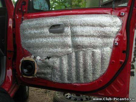

Установил колонку с подиумом на двери и закрепил скотчем кроссовер.
Дополнительно проклеил дверь теплоизоляцией,ну вроде как шумка из того что было.Двери стали закрываться солиднее и на высокой громкости обшивка не подпевает динамику.

А чем обусловлено решение зацепить магнитолу напрямую к аккумулятору,а не через замок зажигания так,чтобы она не работала без ключа и чтобы сигналка не включалась,с работающей магнитолой?
Dimon76 - Мск 6 | 20:26 | Суббота, 13 Июня 2009
Дело в том,что получить максимальную отдачу от магнитолы можно только таким способом.Любители автозвука делают только так,и магнитолы и усилки.Для них это закон.
Давно прочитал статью в автозвуке на тему бюджетного решения хорошего звука и решил проверить.Результат поразил.Заменив питание на прямое , проводами с сечением 6 кв. мм , получил реальный бас и более качественный звук.А добавив акустических проводов получил ещё большее удовольствие.А цена вопроса-то копеечная,если свой труд не считать.
Просто чем тоньше провод - тем больше сопротивление,ну это все знают,и при большой громкости, магнитоле реально не хватает энергии.Вот иногда из-за этого вышибает предохранители и случается задымление от перегревающихся проводов..Магнитола - серьёзный потребитель тока!
Также отдельная цепь обеспечивает лучшую защиту от помех.
