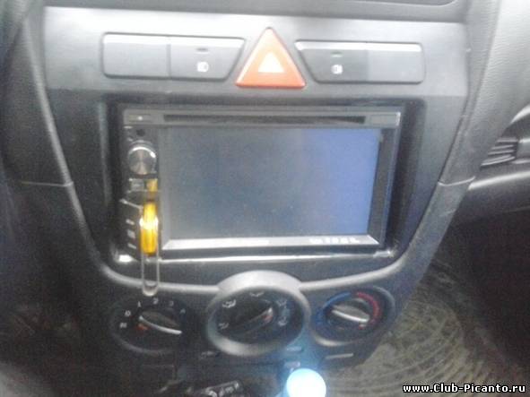

LEXAZHIZHIN - Котлас 85 | 13:24 | Четверг, 15 Ноября 2012
сегодня добрался до магнитолы(пролоджи)переподключил ее через замок тк есть сомнения по поводу расхода аб в спящем режиме.посмотрев материалы решил ее и установить по другому вот что вышло
Прикрепления: 3725974.jpg (146.9 Kb)
