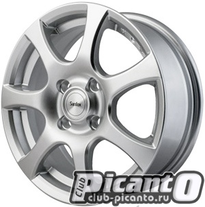

yurausa - Ростов-на-Дону 791 | 19:55 | Воскресенье, 06 Апреля 2014
добрый вечер!
взял на лето Sanfox SF1424 5,5Jх14 ET43 4х100 DIA 60.1
