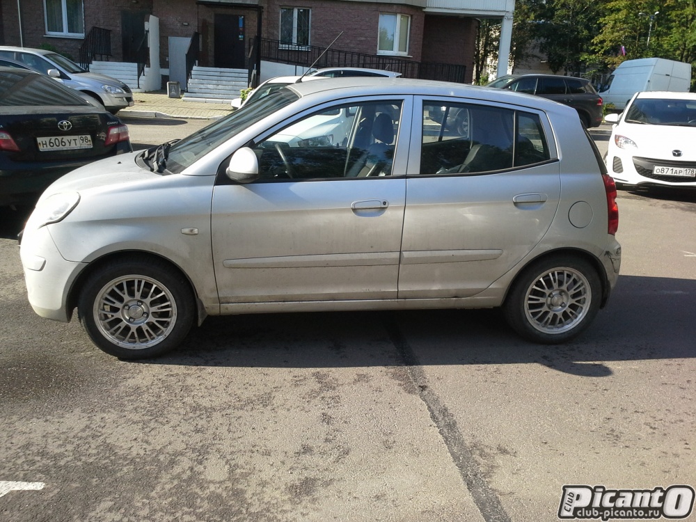

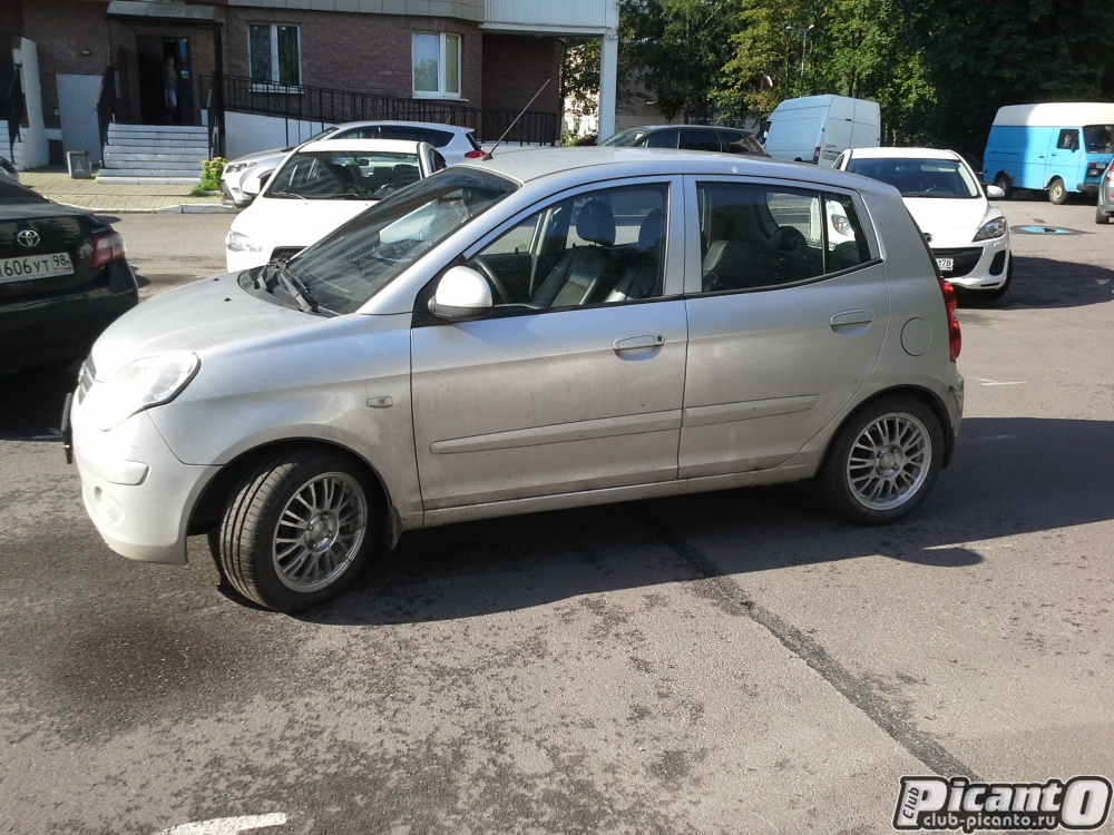

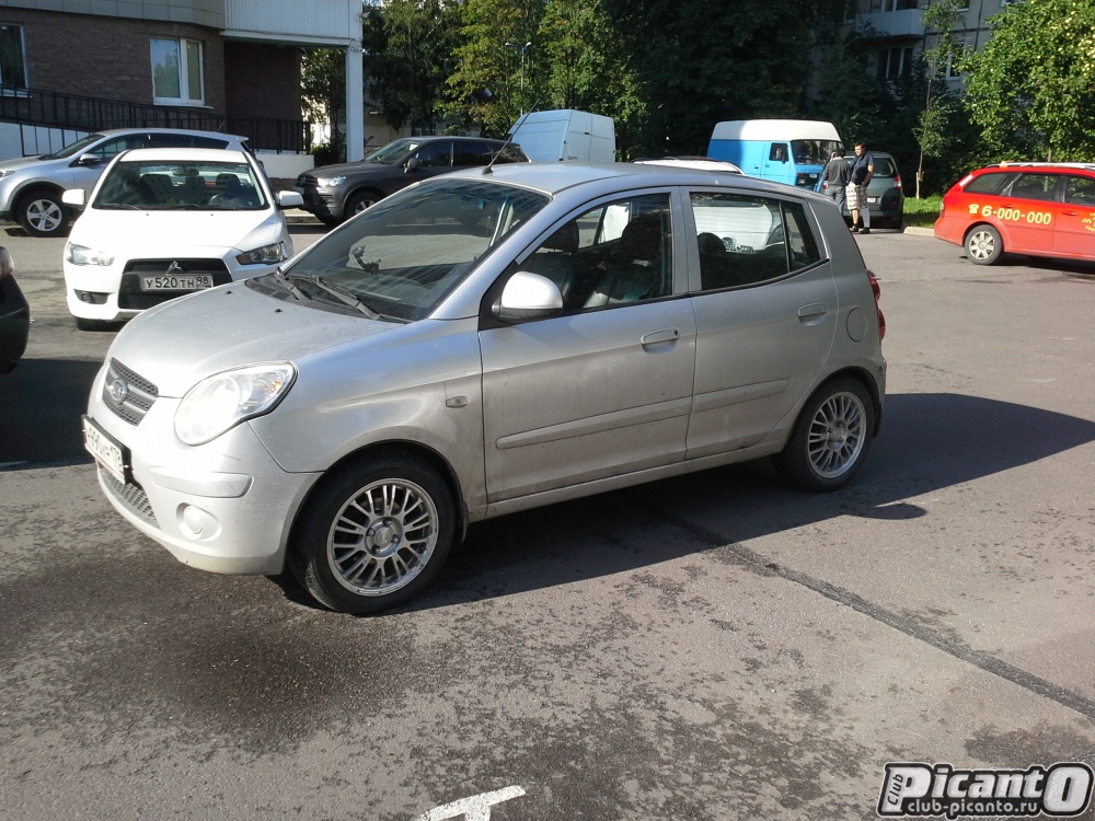

Наконец пришли 15-е диски. Вынос 45. Поставил резину 185/55 р15, предварительно подложив под отбойники 2-х сантиметровые резиновые прокладочки. Нигде не цепляет, получилось, по моему симпатичненько.
