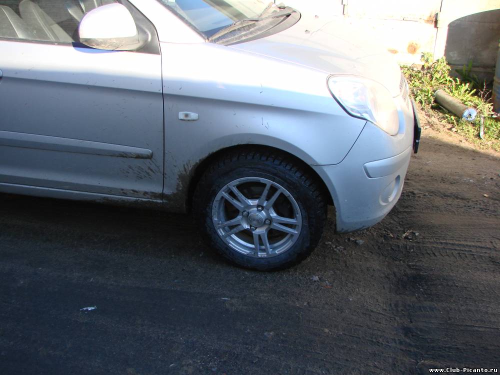

Алексей1980 - Санкт-Петербург 758 | 22:16 | Воскресенье, 20 Октября 2013
Заказал себе кованные диски 5,5х14, сверловка 4х100, вынос 45, посадочное 54,1. Пришли и я наконец поставил на машинку.
Фото:
Вроде красиво. Покупал для перехода на более распространенного размера резины 175/65 R14.

Алексей1980 - Санкт-Петербург 762 | 18:46 | Понедельник, 28 Октября 2013
Для ArtemiyBIG.  Боюсь, что примут за рекламу, но все равно напишу. Почему не заказать с нужными параметрами как я? Сам обзванивал магазины, просил заказать у поставщиков, готов был ждать, внести предоплату, но менеджеры тупо посылали, ну не было у них с нужным выносом. В итоге нашел на сайте производителя дисков интернет магазин и заказал там.  Фирма Slik. Хоть и производство, но не разу не послали и ответили на все письма с глупыми вопросами. Прислали диски транспортной компанией, очень хорошо упакованными и в срок значительно меньше чем обещали (подозреваю время берут с запасом и мне просто повезло). Написал по тому, что потратил кучу времени, а так и не нашел другого места, где можно купить кованные диски с нужными параметрами.
