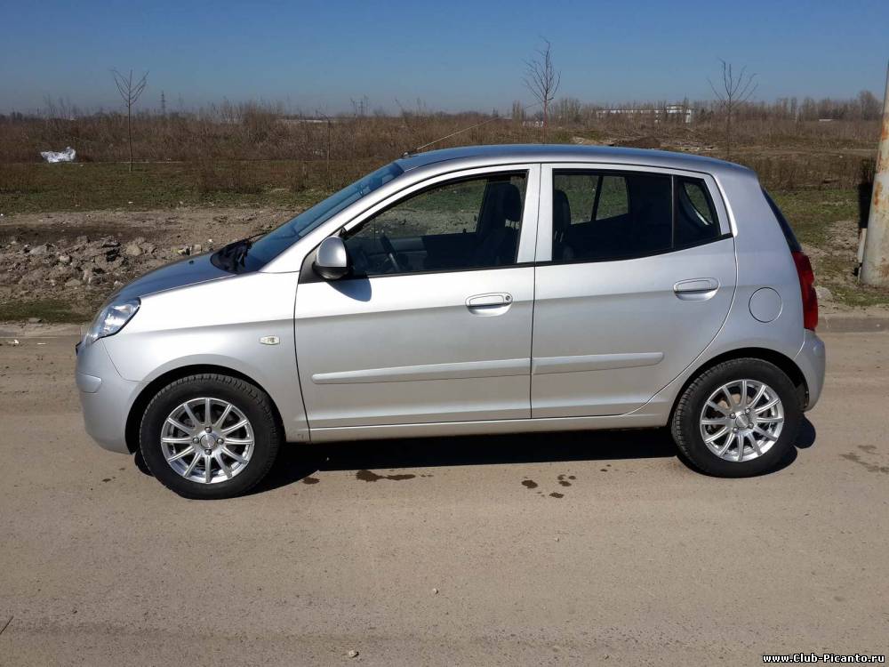

coolperec - Ростов-на-Дону 779 | 00:47 | Понедельник, 24 Марта 2014
напишу для сомневающихся влезет/невлезет
куплены диски K&K
Сиеста (КС475)цвет: блэк платинумартикул: 19389диаметр: 14 дюймовширина обода: 5.5 дюймовLZxPCD: 4x100вылет: 46 мм.DIA: 54.1 мм.вес: 6.8 кг.макс. допустимая нагрузка: 503 кг.форма крепежных отверстий: конус
резину поставил Nokian Hakka Green 185/60 R14 82T
все прекрасно влазит, становится и т.д.
Прикрепления: 3463668.jpg (88.2 Kb)
Сообщение отредактировал coolperec - Понедельник, 24 Марта 2014, 00:49
