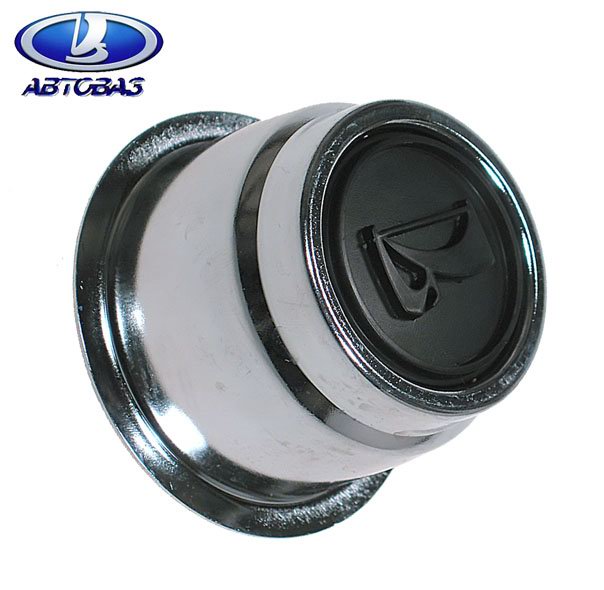

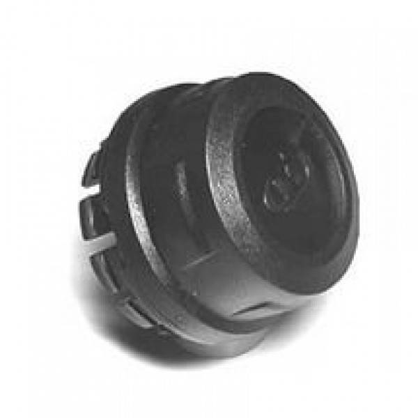

Oleg - Йошкар-Ола 846 | 19:44 | Пятница, 09 Декабря 2016
Вот такие я ставил
Но у них есть один минус - втавляются довольно туго, зато выскакивают иногда быстро. Я за 4 зимы пару штук потерял. Слава богу, они стоят копейки.

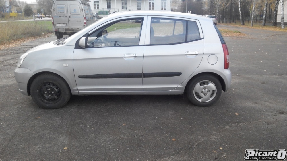

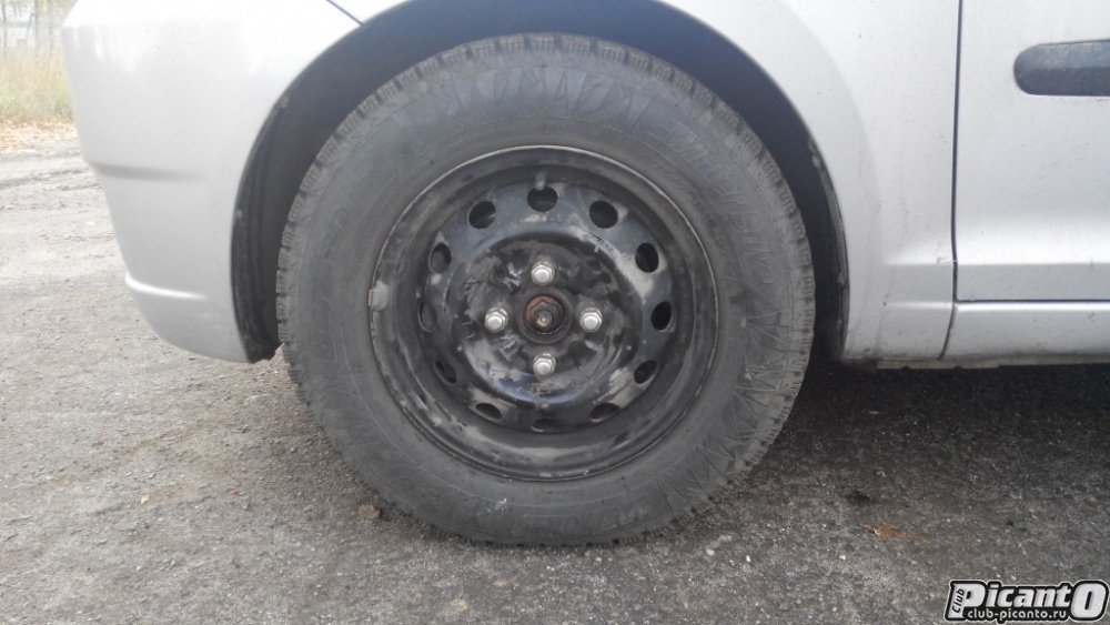

pawa88 - Луховицы 847 | 08:59 | Понедельник, 29 Октября 2018
Отдельное спасибо форумчанам Dimon76, Останий
Давно хотел вторые диски (достало на переобувку отваливатьденежку 2 раза в год).
Диски 52910-070 13x4.00B ET46- очень сложно найти, да и цены совсем не радуют. И с резиной тоже запара очень
дорогое удовольствие. А зимняя резина уже подошла. В общем…
Приобрел на авито б/у резину на дисках от Hyundai Accent.
Диски - R135J ET46 4x100 D54.1 Hyundai Accent арт. 52910-25200
Резина - Cordiant Winter Drive175/70 R13 75T
+ 2 ступичные заглуши на передние колеса ВАЗ-2110.  21103104065
Ребята, для тех кто переживает - ВСЕ ОТЛИЧНО ПОДХОДИТ! Нигдене трет, не цепляет.
По ощущениям: машина стала помягче, и более управляемая.
И смотреться взрослее как то)
Прикрепления: 9530784.jpg (184.9 Kb) · 0897911.jpg (177.9 Kb)
Сообщение отредактировал Oleg - Понедельник, 29 Октября 2018, 17:59
Kia Picanto 1.0 2007 г. МКПП
Oleg - Йошкар-Ола 848 | 18:00 | Понедельник, 29 Октября 2018
Фото 1 - как на докатке  :D

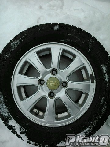

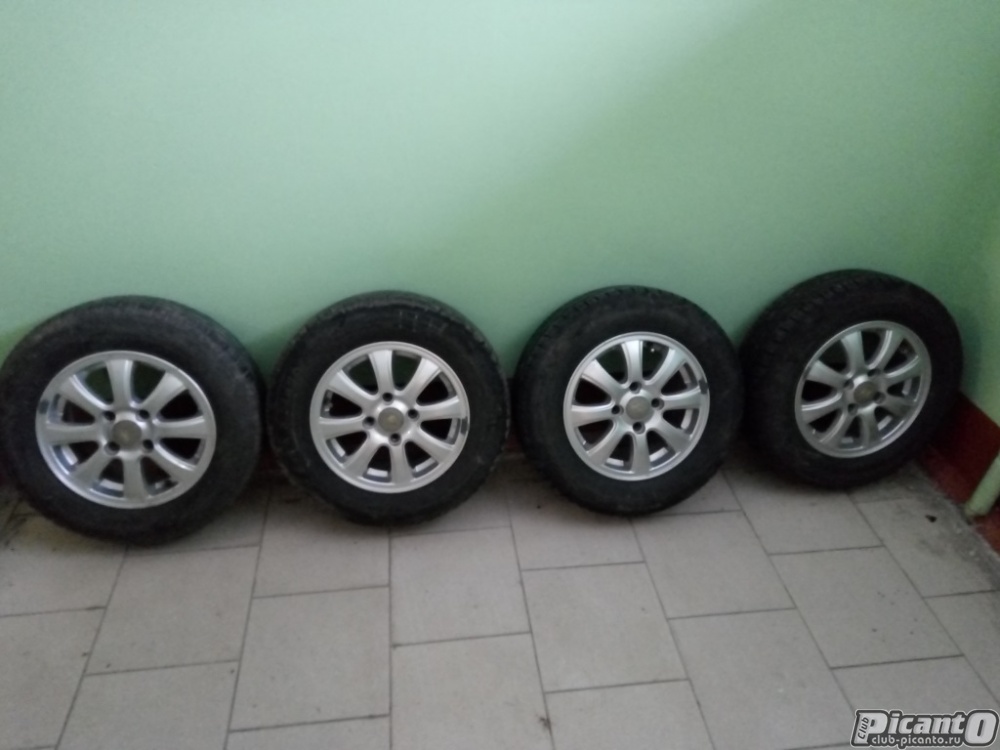

pawa88 - Луховицы 850 | 14:16 | Четверг, 31 Января 2019
ОТ hyundai accent литье никто не пробовал ставить?
Штамповка идеально зашла.
Прикрепления: 3744413.jpg (69.5 Kb)
Сообщение отредактировал Oleg - Понедельник, 04 Февраля 2019, 11:28
Oleg - Йошкар-Ола 851 | 15:20 | Четверг, 31 Января 2019
Если параметры правильные, то куда ж они денутся!
pawa88 - Луховицы 852 | 08:49 | Понедельник, 04 Февраля 2019
В общем забрал я литье аксентовсое (параметры те же что и для штамповки). J5х13 ET46
Померил на перед одно колесо - все четко) -ждем лето!Теперь я полностью перешел на аксентовский размер)
П.С.
резина на троечку конечно, но походит еще.
