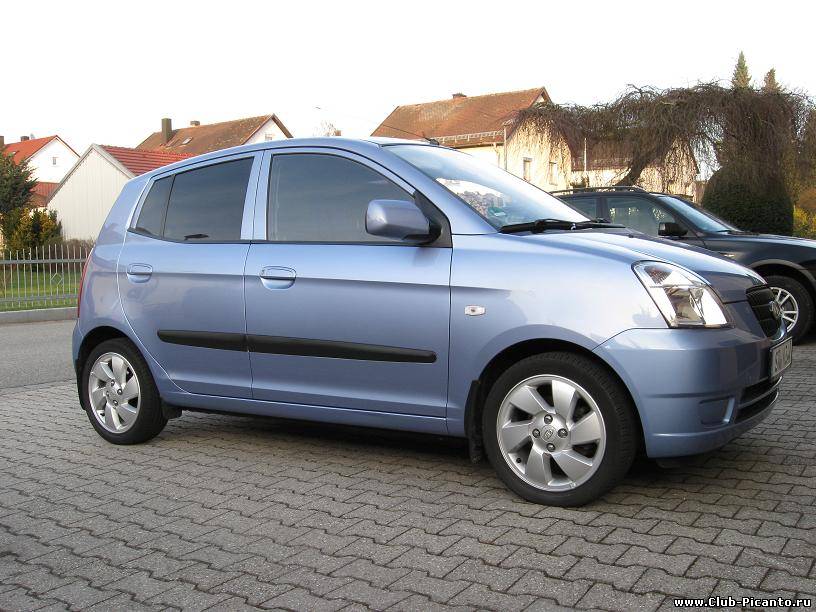

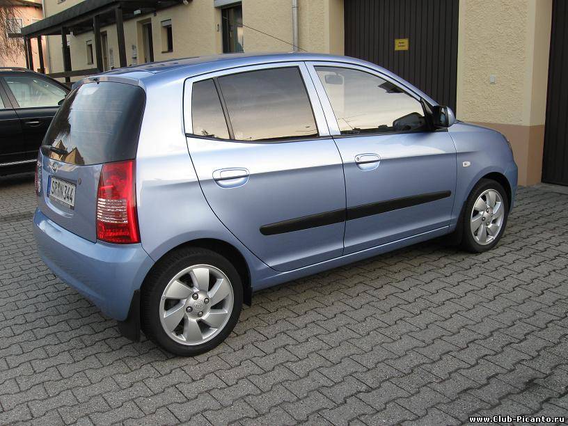

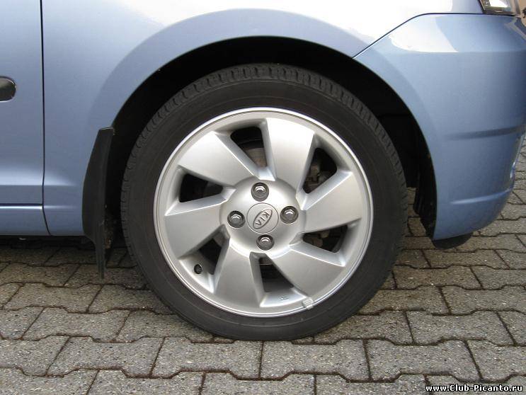

Ну вот весна и пришла... Продолжение осенней истории с дисками R15, начатой ещё тут. Рассказывать особо нечего, зимние снял, летние поставил, давление проверил. Доволен как слон. Одно "но", решил тоже взвесить колёса в сборе. Зимнее литьё R14 - 12,8 кг, новая красота R15 - 15,4 кг. Вот такая арифметика, готовлюсь к увеличению расхода... Но всё равно понты, как известно, дороже денег, поэтому ни о чём не жалею. Ну и, как обычно, фото с очень чистой машиной. Других стараюсь не делать принципиально, чтобы все и дальше верили в немецкую стерильность... 001

Dimon76 - Мск 548 | 15:43 | Понедельник, 04 Апреля 2011
haase, зачёт! 009
Красота! Жалко у нас дорог пока нормальных мало, да и после зимы ям стало больше. 061
Сам бы 15 поставил.
Oleg - Йошкар-Ола 549 | 15:51 | Понедельник, 04 Апреля 2011
Quote (haase)
Не сходится! Если R15 весят 15 кг, то R14 должны весить 14. 003
IRA - Ростов-на-Дону 550 | 15:58 | Понедельник, 04 Апреля 2011
haase, Смотрится просто потрясно, машинка светится, да и чистота улиц на лицо (судя по фото) 009 009 009
