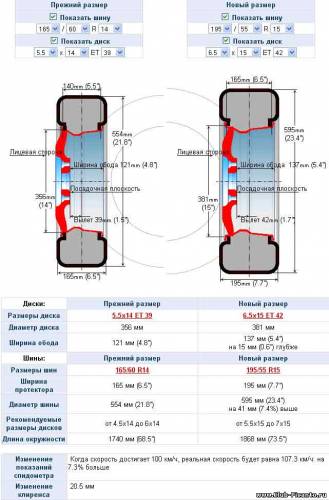

Подскажите, диски:6,5*15 ET42 встанут или нет??? С учетом резины 195/55 R15 Цеплять то не должно 010

5,5 - это максимум, больше однозначно не стоит. Да и 195 тоже много, так что не советую по всем позициям.

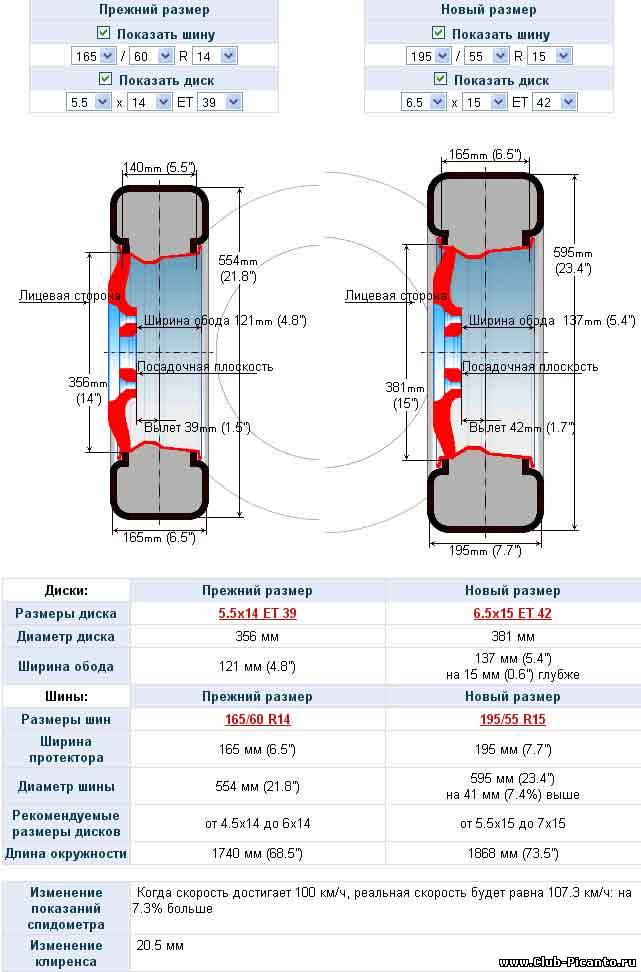

KJV - Москва 515 | 15:45 | Среда, 23 Марта 2011
Осторожный, а почему же тогда на большинстве сайтов ну вот например ТУТ 6,5 допускается?
KJV - Москва 516 | 16:05 | Среда, 23 Марта 2011
ну и судя по этим расчетам тоже не критично

Dimon76 - Мск 517 | 17:14 | Среда, 23 Марта 2011
KJV, не стоит такие ставить.
195 мм - это перебор для литрового движка.
У меня 185 мм и диск с родным вылетом (45 мм), колесо в один уровень с крылом, больший размер + нестандартный вылет (42 мм) - однозначно будет закидывать грязью бока автомобиля и при большой нагрузке крыло будет резать шину.
Проверили уже всё: оптимально 185/60/14 или 175/65/14.
Да и резина с дисками на 15 тяжела для подвески, отсюда повышенная нагрузка на подшипник, амортизаторную стойку, снижение комфорта.
Цена вопроса комплекта на 15 не демократична по отношению к стоимости самого автомобиля.
Дело, конечно, Ваше.Но я просто привёл аргументы против такого выбора.

Oleg - Йошкар-Ола 519 | 17:37 | Среда, 23 Марта 2011
Quote (KJV)
А ты обратила внимание на текст из твоей ссылки?
Quote
Мы оставляем за собой право на технические изменения, и дополнения, а также на исключение ответственности за опечатки. Привязка к автомобилю, колесу и шине не является обязательной. Определяющими для применения являются данные в документации на автомобиль. Для уточнения, проконсультируйтесь у менеджера.
То есть, они ни за что не отвечают, знать ничего не знают и советуют читать мануал.
Я бы не стал полностью доверяться таким подборщикам колес.
Хорошо, что хоть честно признались...
