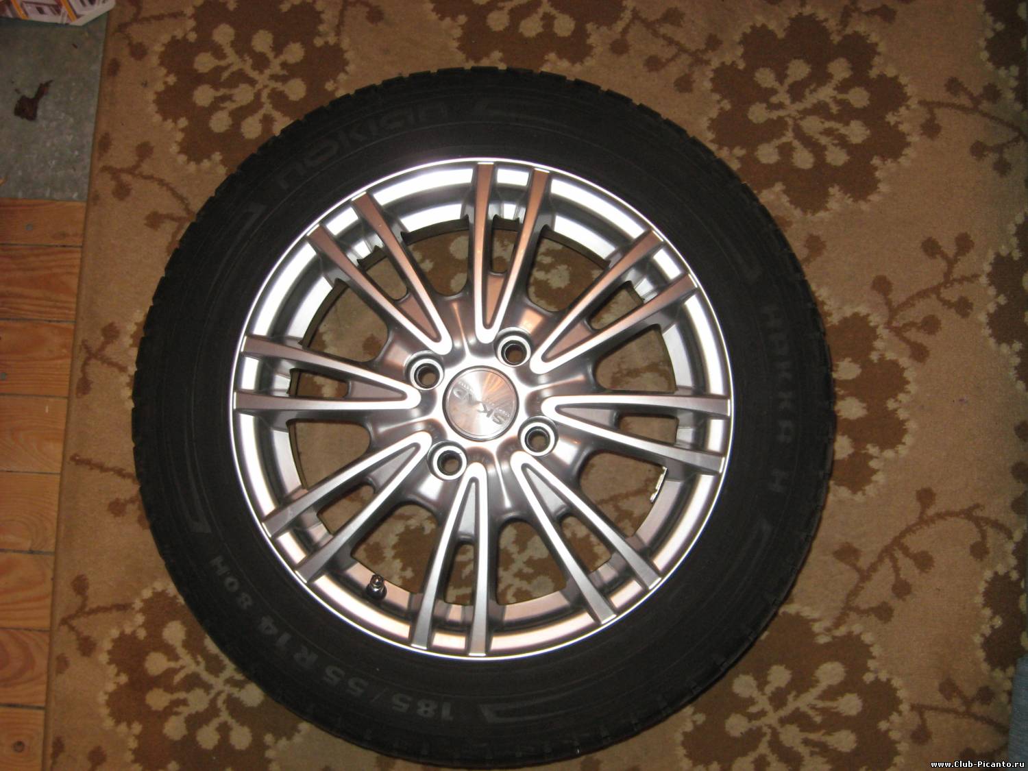

Шумахер - п.Загорянский Щелковский район 536 | 22:56 | Вторник, 29 Марта 2011
вес этого колеса в сборе 14.1кг 009 красиво конечно, но сильно ли это повлияет на износ подвески и ходовой части?
