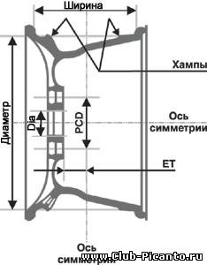

Всем здравствуйте. Ребята помогите разобраться.Мне сын наконец переписал маркировку на моих литых дисках.Выглядит это так RAPID Fb 425 70.2 P.C.D 100 KC 323 ЕТ 46 Ну с вылетом понятно а где здесь диаметр и радиус?

picanto2007, вылет всегда один, для всех диаметров - 46, можно ещё 45, он чаще встречается и 1 мм роли не играет. По ширине шины и диска : для 155/70/13 оптимально 4.5, допустимо 5.0. 5.5 не советую, это оптимал под 185/60 и 185/60.На такой ширине боковина узкой шины работает неправильно. Сейчас можно подобрать подходящий вариант, потратив немного времени, не стоит брать то, что условно подходит или продавец рекомендует - ему на Вашей машине не ездить. fepmail, нет ни диаметра, ни ширины диска.

Quote , для ширины диска 4,5, 5.0 и 5,5 вылет будет разный. Вылет мереется от середины диска, так что у разной ширины середина всегда одна.

Вылет колеса (ЕТ), мм — расстояние от привалочной плоскости колеса (прилегающей к ступице) до плоскости, проходящей через середину посадочной ширины обода. При значительных отклонениях вылета от рекомендуемого шины могут задевать за колесные арки или элементы подвески. Установка колес с вылетом, значительно меньшим предусмотренного, приводит к существенному снижению устойчивости автомобиля в поворотах, повышенной чувствительности рулевого управления к дорожным неровностям и неравномерности тормозных усилий.

Quote (picanto2007) Я думаю, для ширины диска 4,5, 5.0 и 5,5 вылет будет разный (это даже по логике вещей прослеживается). По какой логике? Вы о чём? Одна и та же модель диска может иметь ширину, например, 5.5, но иметь несколько разных вылетов.Чтобы человек мог подобрать диск конкретно к своему автомобилю. А у меня все диски с одним вылетом. 4.5 х 13 были с 45-ым. Штамповка 5.5 х 14 была с 45-ым. Литьё 5.5 х 14 с 45-ым. Мне фиолетово, что говорят в салоне. Я Вам уже написал 45-46.Клянусь , не вру.

oleg-izh, Наверно я неправильно вопрос задаю. Короче ситуация такая: у меня есть летняя резина 155/70 R13. Стал искать под неё "литьё". По данным завода изготовителя должен стоять диск 4,5J-13. Но в СПб таких дисков НЕТ, НИГДЕ!!! Моя резина может стоять на дисках 5J-13 (следующая ширина уже R14-она отпадает), но в магазине один и тот же диск имеет разный вылет: и 46, и 49, и 39, и 32 (для разных машин свой). Так вот вопрос: КАКОЙ ВЫЛЕТ ДОЛЖЕН БЫТЬ У ДИСКОВ 5J-13 ДЛЯ KIA PICANTO? (Я ещё раз говорю, что для каждой машины с одинаковыми шириной и размером диска вылет будет свой и это далеко не пустячок!).

picanto2007, модели дисков с "родными" параметрами (4,5x13 4x100 ET46 D54,1) Replica LS Ki13 и Прома Мальта Поинтересуйся по тел.(812) 600-37-20 и еще (или) (812) 923-03-19Добавлено (06 Апрель 2011, 09:46) --------------------------------------------- будешь искать другие вылет ищи ЕТ 46 (45)
