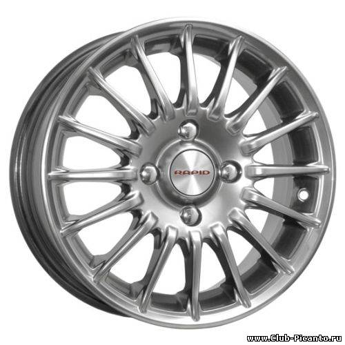

fepmail, литые диски не бывают уже 4.5.Подойдут Ваши 165/70/13 в любом случае. Rapid это диски производства КиК (Красноярск). Посмотрите на фото. Это Rapid Аверс 5.0 х 13. Похож?

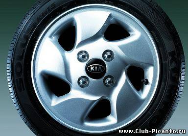

Господа, чего я голову ломаю, если кто соберётся оригинальные литые диски 4,5J-R13 менять на другие, я готов купить старые по разумной цене (а то резина летняя пропадает R13). Меня интересует что нибудь типа

Dimon76 Нет не похожи На моих дисках много узких лучей и в середине наклейка рапид. И куплены они 6 лет назад, так что неизвестно какой диаметр они тогда делали. Я записалась на шинмонтаж и они сказали, что могут измерить диск и определить его диаметр, так что в пятницу поеду на дачу за колесами а потом к ним и тогда уже будем решать подойдет или нет, а если нет тогда придется покупать новые диски. Всем спасибо за помощь

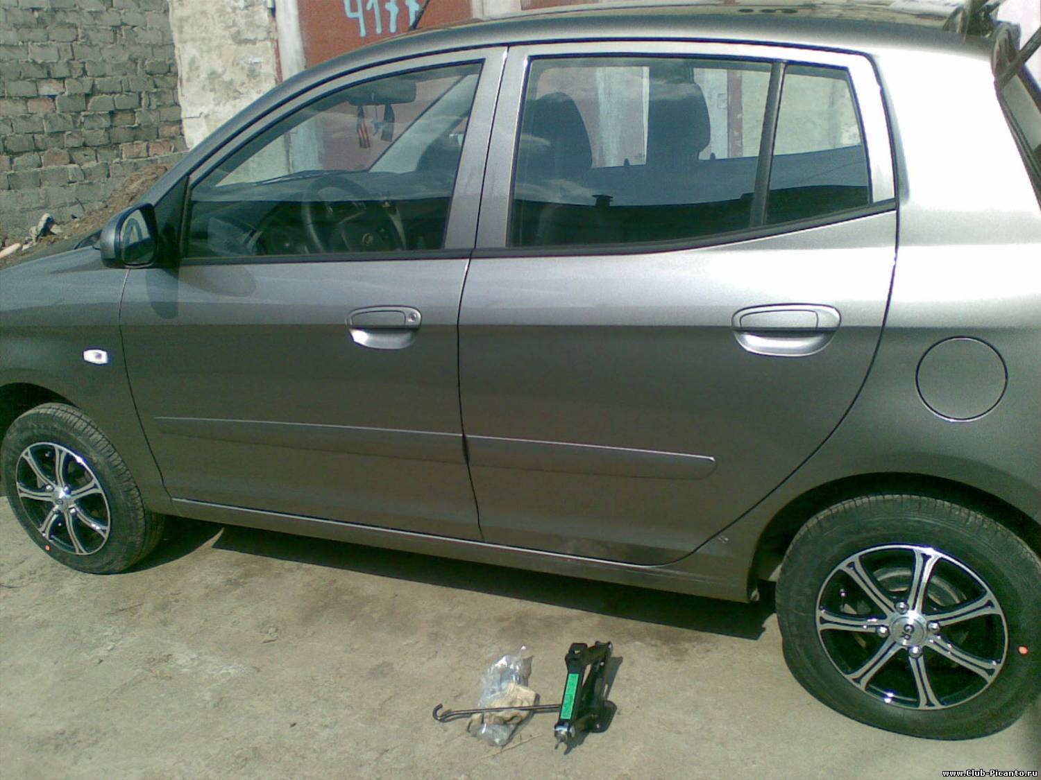

Наконец поставил только резина на 155 не смотриться 019

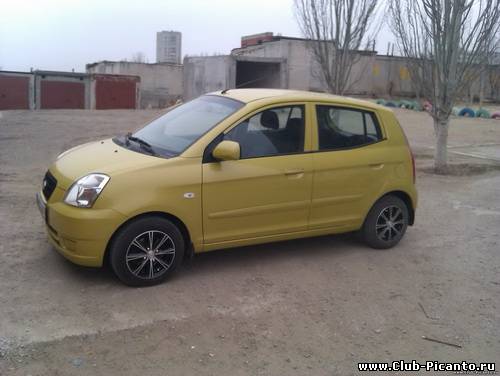

M_Swan - Москва 575 | 21:21 | Четверг, 07 Апреля 2011
fepmail,
такой:
Quote (fepmail)
На... дисках много узких лучей и в середине наклейка рапид.

Quote (Oleg_D)
Зато 175 будет хорошо смотреться. Может стоит и резину к дискам сменить?
Oleg_D - Волгоград 577 | 19:52 | Пятница, 08 Апреля 2011
Не все сразу, ипотека душит: не знаешь, что взять - то ли себе ботинки, то ли машине резину 046

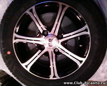

кстати, я наконец то купила че хотела. пока еще не поставила, но выглядит так

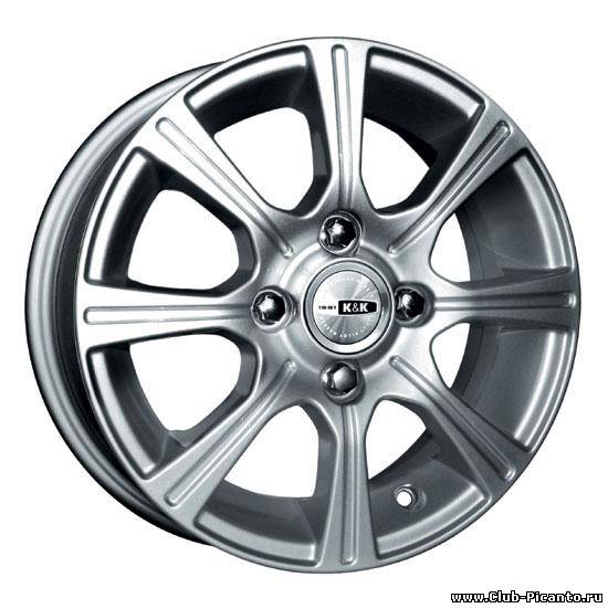

сегодня поставила диски
гайки по незнанию прикрутила от штамповок, их конфигурация не позволила их прикрутить как следует. при езде на маленькой скорости особенно чувствовалось какое то кваканье. съездила за другими гайками. наши родные под 21 ключ (насколько я это поняла), купила на 19 (можно было наверно и на 17). все равно звук не пропал. методом тыка поняла, что это балансиры на передних дисках мешают и трутся. с одной стороны сам отвалился, с другой пришлось оторвать....там 10 грамм было. а теперь, умные головы, напугайте меня последствиями из за моих манипуляций! квакать перестало, едет замечательно, руль никуда не ведет. в ближайшие недели из за ажиотажа просто не пробьюсь на балансировку. не смертельно?
Прикрепления: 0273617.jpg (163.3 Kb)
Oleg - Йошкар-Ола 582 | 19:04 | Воскресенье, 17 Апреля 2011
Quote (seleniya)
не смертельно?
Не смертельно, но неприятно.
Быстро не езди. И постарайся поскорее отбалансировать.
[p.s.]А колёски красивые. 009 [/p.s.]
oleg-izh - Ижевск 583 | 19:33 | Воскресенье, 17 Апреля 2011
Quote (seleniya)
Постарайся отбалансировать по-раньше. Не смертельно, но можно получить проплешину и, следовательно, погубить резину.
Останий - Новокузнецк 584 | 19:47 | Воскресенье, 17 Апреля 2011
seleniya, Когда приедешь на балансировку-объясни проблему, они посмотрят где грузики цепляют и придумают как решить этот вопрос.

где грузики цепляют
у меня зазор между диском и передней колодкой (я пральна называю?) получается где то 7 мм. задние то барабанные - нет такой проблемы. грузики могут приклеивать полосками (у меня толще получились чем надо) или цеплять как то. но конкретно на это место. в общем головняк какой то 002
