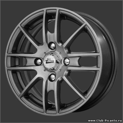

Вот на лето такие присмотрел 5.5 х 14 / 4 х 100 / ЕТ=45
Производит компания IFREE (Красноярск) на мощностях КиК.
Модель "Тайлер", вес - 5.250 кг, нашёл у себя за 1670 рублей/шт.
Получается в сборе с шиной (КАМА ЕВРО 129) - 12.350 кг
Прикрепления: 5248153.jpg (36.6 Kb)
