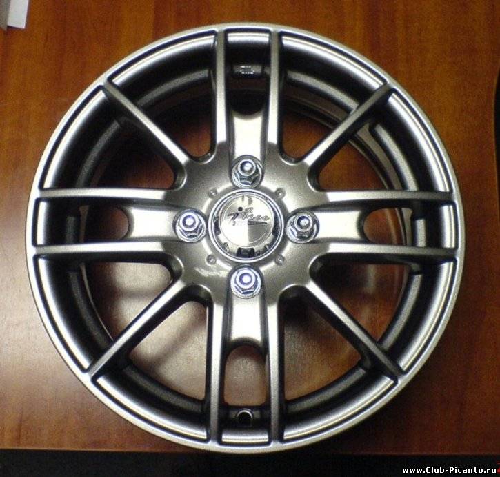

Сегодня привезли мне диски.
К ним гайки закрытые BIMEC (12 х 1.5) и кольца центровочные (67.1 - 54.1).
Производитель IFREE (КиК Красноярск), модель Тайлер.
Размер : 5.5 х 14 / 4 х 100 / D 67.1 / ЕТ 45
Вес : средний по сайту - 5.25 кг / по факту с ЕТ 45 - 5.00 кг
Прикрепления: 9665464.jpg (99.3 Kb)
