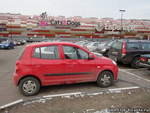

seleniya, У меня на 13ой реплике(5J) так и стоят родные 155ые покрышки.А вот например ходовой размер 175/70 R13 на родных дисках 4J(рестайл).Правда нет брызговиков 023
