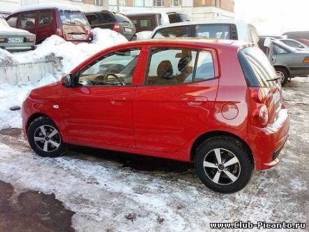

Поставил наконец.

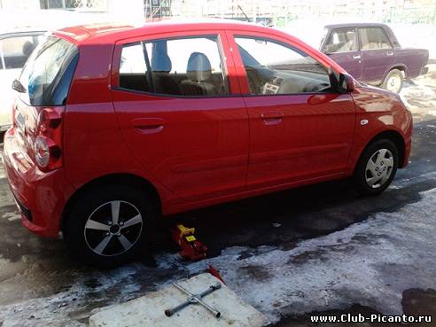

ilyich, на счет можно ли на лето и зиму не понятен вопрос...я жене такие на зиму поставил, только 13е, 324 модели (выше писал), всё ок. по описанию тэчлайн не самые легкие диски. на фото 324 13" в сравнении со штатной 13й штамповкой и общий вид
