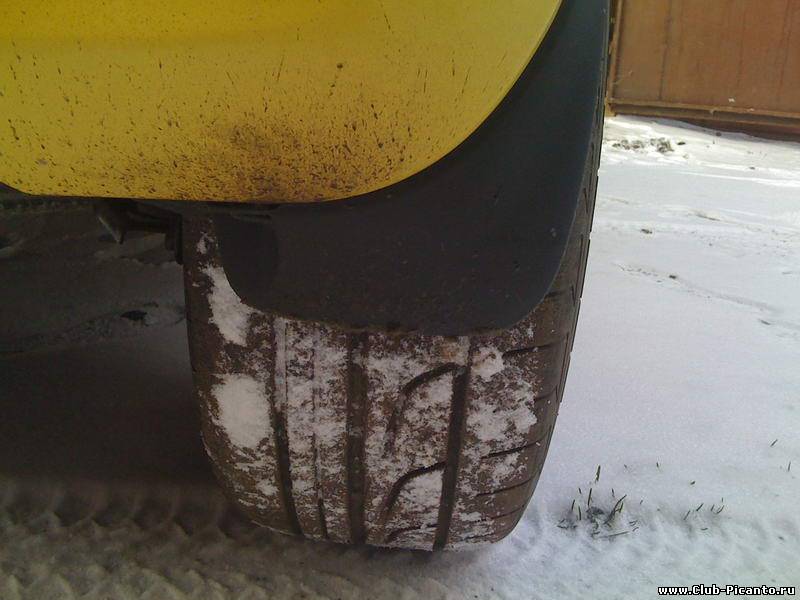

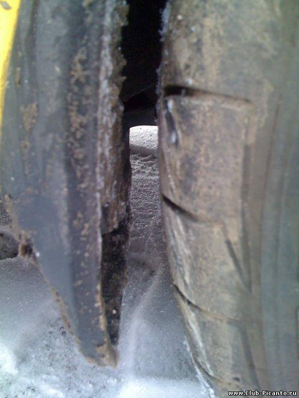

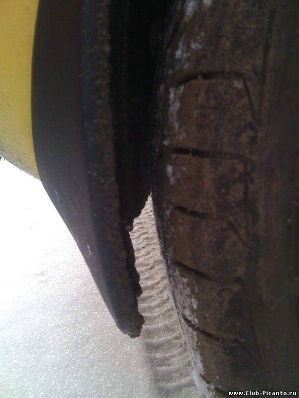

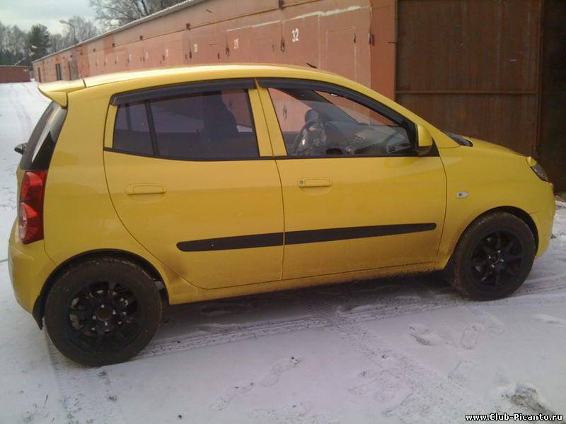

хочу приобрести диски всмпо паллада р15(вылет 45) ширина 6.5j .
хотел купить б.у. но их продают только с резиной 205/50. Примерил, в итоге: спереди при повороте резина трет брызговик, да и за задними колесами места маловато, плюс немного выступают за габариты кузова, и брызговики смотрятся нелепо.
Вопрос: у кого стоят диски р15 и какая размерность резины чтобы без вышерперечисленных недостатков.
Прикрепления: 8549884.jpg (50.7 Kb) · 8557299.jpg (46.7 Kb) · 0275262.jpg (51.5 Kb) · 3858407.jpg (57.3 Kb)
Сообщение отредактировал froizen - Воскресенье, 28 Ноября 2010, 15:35

Dimon76 - Мск 432 | 23:22 | Воскресенье, 28 Ноября 2010
Quote (froizen)
У меня летние стояли 185/60/14 на диске 5.5 - это максимальный размер без проблем.
Бери froizen шинный калькулятор и подгоняй к ним 15 диаметр.
Вот только скажу про себя : наездился на низком профиле, хватит задницу отбивать и ходовую калечить по нашим калдоё *Цензура*.
Диски пустил под зимнюю резину, шины продаю.
А к лету буду брать 175/70/13,уже нашёл с зимней скидкой KLEBER и BF GOODRICH по 1400 рублей, старый стал - хочу комфорта.
Широкие шины только тормозят машину и бензин лишний жрут.Больше 175 не нужно.
Я вот свои зимние (175/65/14) померил, так вот у них ширина пятна как у летних 185/60. Вот они в крайнем положении подкрылок слегка трут, а 185/60/14 не тёрли, потому что они чуть ниже.
Я уже наэкспериментировался, за свой счёт, конечно, так что советую воспользоваться моим опытом, чтобы потом не разочароваться результатом.
А там, как знаешь.
Останий - Новокузнецк 433 | 08:36 | Понедельник, 29 Ноября 2010
Quote (Dimon76)
А где трут? У меня не терли, еще миллиметра 2-3 оставалось, может быть у тебя клипса какая-нибудь выскочила? Я свои все еще в первый год поменял на китайские, полиэтиленовые, но с металлическим болтиком под звездочку.Они одноразовые, но садятся намертво.
Dimon76 - Мск 434 | 10:45 | Понедельник, 29 Ноября 2010
А где трут?
Внутри, сверху, если колёса до упора вывернуть.
Подкрылки российские стоят, но плотно, посажены на саморезы.
Это фигня, в крайнем положении колёса редко бывают и на самых малых скоростях, для разворота.
Я же говорю, удивился когда померил ширину пятна контакта, такая же как у моих летних 185/60.
Я думаю, у разных производителей форма и ширина пятна контакта может слегка отличаться, из-за индивидуальных особенностей протектора.У меня рисунок больше на внедорожный смахивает, чем на шоссейный, крупные боковые блоки, вот они и шаркают по подкрылкам.
У тебя рисунок шины более интеллигентный, вот и нет проблем.
Главное, с брызговиком проблему решил при помощи фена.
Прогрел и придал более оптимальную форму, теперь 6-7 мм в самом критическом положении колёс.
Я уже сделал заключение на основании своих исследований и отзывов других участников форума по различным размерностям:
самый оптимальный вариант и по цене, и по массе колеса в сборе, и по пригодности в эксплуатации - 175/70/13, и только родной вылет 45 - 46.
