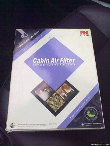

Всем привет сегодня купил себе новый угольный фильтр салона за 550руб. предлагали за 250руб. обычный но обсмотрев его повнимательней отказался не внушил доверия какойто хлипкий бумажный и без пластиковой рамки.
Вот коробка от нового фильтра.

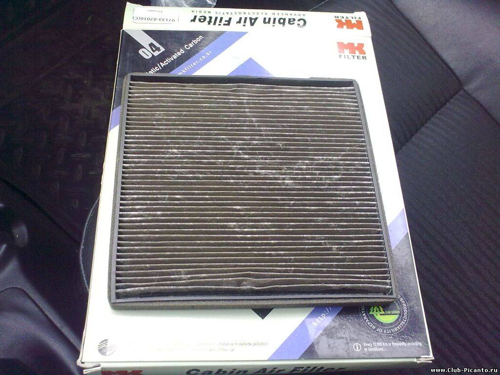

Каторый стоял отслужил 7 мес. Мне его поставили при ТО-1. Так вот когда я его снял из чисто белого он превратился, сами посмотрите во что.
Коментарии излишни так что всем советую перед летом ставить новый фильтр.Менял сам первый раз не ожидал что так все будет просто, спасибо фотографиям в начале темы 009 !

Вот коробка от нового фильтра. 001

Эти фильтры хорошо стираются. Сначала - пылесосом, а потом - или щетка (нежесткая) с длинным ворсом, или флейц. Ну и мыло, конечно. Но не стиральный порошок. Он плохо выполаскивается.
И рекомендую воспользоваться советом Остания - завести себе 2 фильтра и менять их по очереди.
Но по нашим марийским дорогам я мою фильтр раз в пару месяцев. Не реже. 113
arsenii111 - Пермь 130 | 13:12 | Понедельник, 02 Мая 2011
А как быть с угольным фильтром ведь после стирки он скорей всего потеряет свои свойства.
VovkaD - Пермь 131 | 21:32 | Воскресенье, 22 Мая 2011
arsenii111, что угольный фильтр, что обычный, разницу почувствовать, наверное можно только в первый день (до первой встречи с камазом или икарусом), так как угля там совсем немного. У меня на другой машине фильтр раз в 5 больше по площади и угольный, в общем все равно прошибает вонь от камазов, спасает только переключение на рециркуляцию воздуха. Вообще назначением фильтра считаю 50% - это, чтобы пыль в салон не попадала и 50% чтобы не забился грязью испаритель кондиционера, так как из него, её уже довольно сложно достать.
