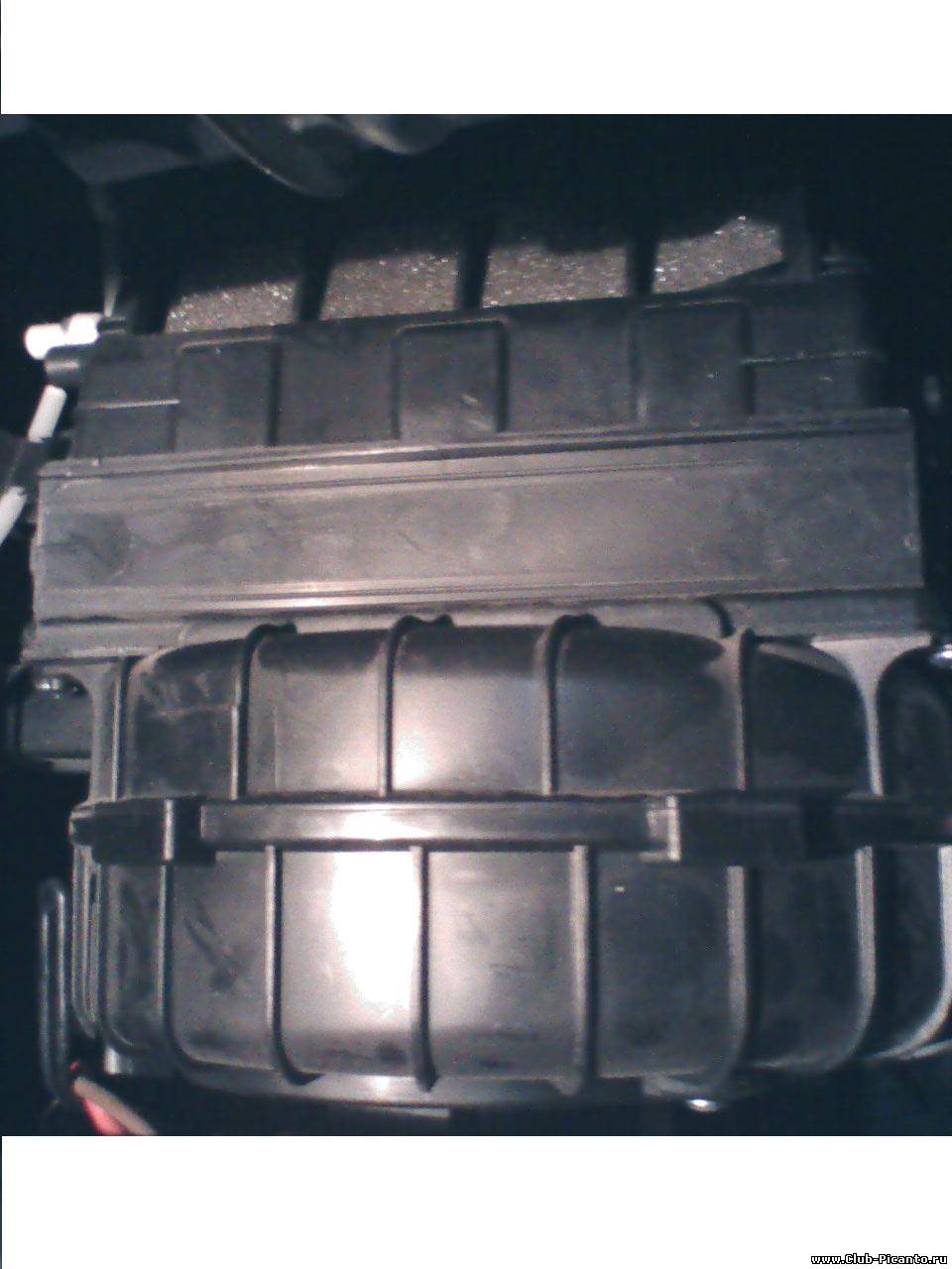

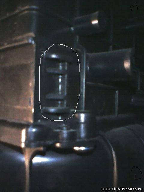

Авто 05 года с кондеем, а салонного фильтра нет, стоит заглушка.
С левой и правой стороны стоят выступы для защелки.

Для авто 07-08 г.в. это конечно не относится, а 04-05г.в. это уже своеобразный тюнинг установка салонного фильтра. Я полдня искал этот фильтр пока у друга не посмотрел на авто 07г.в. как он открывается и вынимается.

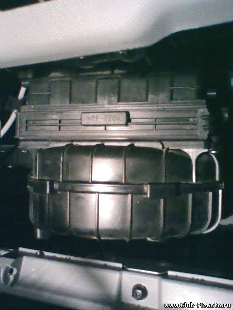

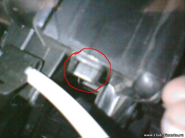

Вырезал заглушку, вставил фильтр и крышку фильтра.

еще достаются шплинты из "ушей"шарниров в нижней части крышки бардачка. Если их сначала достать (выдавить), то и стопорные крепления (защелки) ломать не надо, крышка нормально достанется слегка по диагонали. На последнем фото alexa эти "уши" тоже видно.
