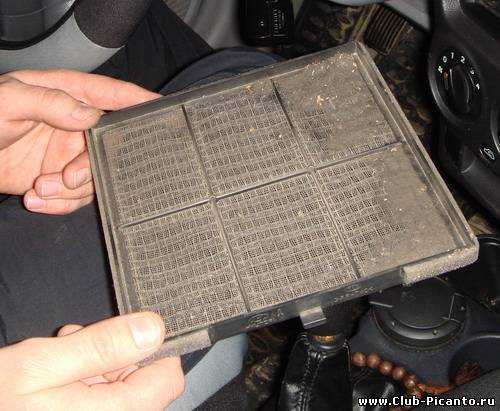

almihAM - Чебоксары 23 | 23:32 | Среда, 11 Февраля 2009
сегодня приезжал Рыжий, так у него на пиканте фильтр салонный оказался такой: сеточка ...................
вот было удивления............
вот комплектация LX sad

Bentley - Москва 24 | 23:46 | Среда, 11 Февраля 2009
almihAM, хм...у нас есть автомагазины КЭМП называются, так там для пиканто продаются простые и угольные фильтры для салона, да и ваще там много чего найти необычного можно) угольный фильтр

barmaley - Пермь 25 | 00:44 | Четверг, 12 Февраля 2009
almihAM, может самопальный какой-то?
Quote (almihAM)
вот комплектация LX
причем тут это? У меня LX. И фильтр сразу нормальный стоял.

AMMon - Москва 26 | 01:02 | Четверг, 12 Февраля 2009
Quote (almihAM)
Quote (barmaley)
да наверно на ТО, сунули ерунду какую-то, а с другой стороны через этот фильтр воздух лучше проходит! Вместе с пылью! biggrin
k60 - Курск 27 | 19:27 | Четверг, 12 Февраля 2009
Злой
Ниче это не на ТО сунули, это с завода идет, у меня тоже такой стоял
Рыжий - Чебоксары 28 | 21:42 | Четверг, 12 Февраля 2009
Да я с гарантии сам с прыгнул из-за дорого ТО, поэтому это шло с завода. В принципе на эту сеточку антимоскитную можно положить материал схожий с фильтром, но можно и сам фильтр. А сеточка она не помешает :-).
barmaley - Пермь 29 | 21:49 | Четверг, 12 Февраля 2009
Quote (k60)
хм, интересно, с чем это связано, разные фильтры. Раз он крупнее, вы его наверно реже и меняете?
Renault Kangoo II
Рыжий - Чебоксары 30 | 21:57 | Четверг, 12 Февраля 2009
У меня нет кондея, может поэтому фильтр такой заложен.
