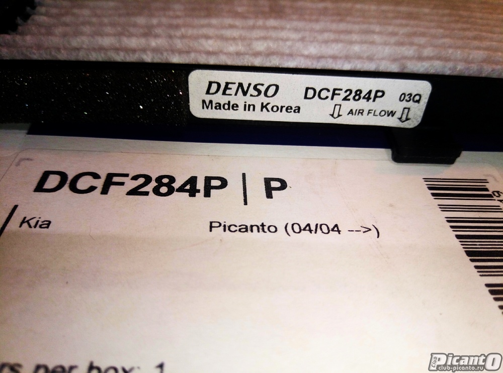

slava-zebra - Питер 208 | 16:49 | Пятница, 09 Октября 2020
Модератор
Стали стекла потеть, а стирать старый фильтр второй раз бесполезно и глупо.
По количеству положительных оценок и нехватки денег решил купить салонный фильтр DENSO.
Цена 400р.
Попробую его впихнуть, должен залезть.
Добавлено (09 Октября 2020, 17:11)
Зашел как по маслу.

Cofeman - Питер 209 | 19:26 | Пятница, 09 Октября 2020
slava-zebra, да, второй раз стирать я тоже уже больше не буду. Фильтрует он уже "никак", судя по всему, зато дуееет.. Дует так, как будто фильтр не стоит.
А с применимостью ни разу проблем не возникало. Я просто брал самый дешевый и он всегда подходил. С нашими, на 2011+ проблем вроде не нет. Это на рестайле 2017 траблы.
