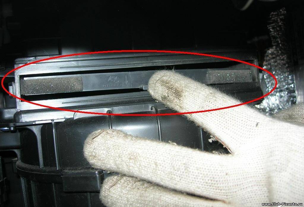

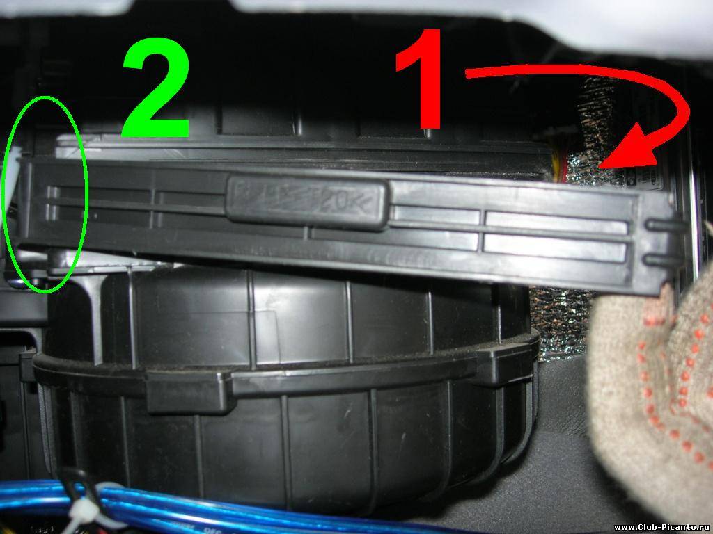

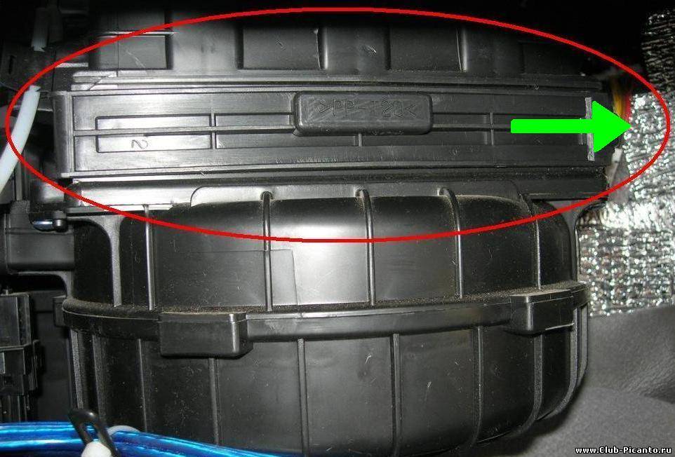

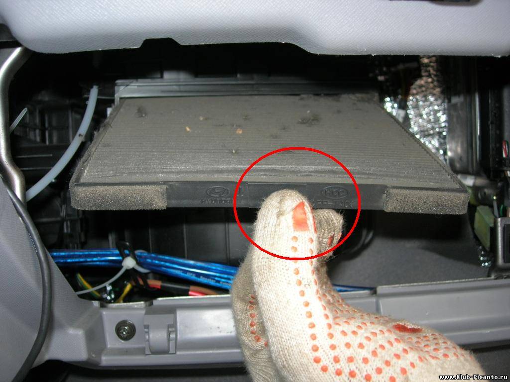

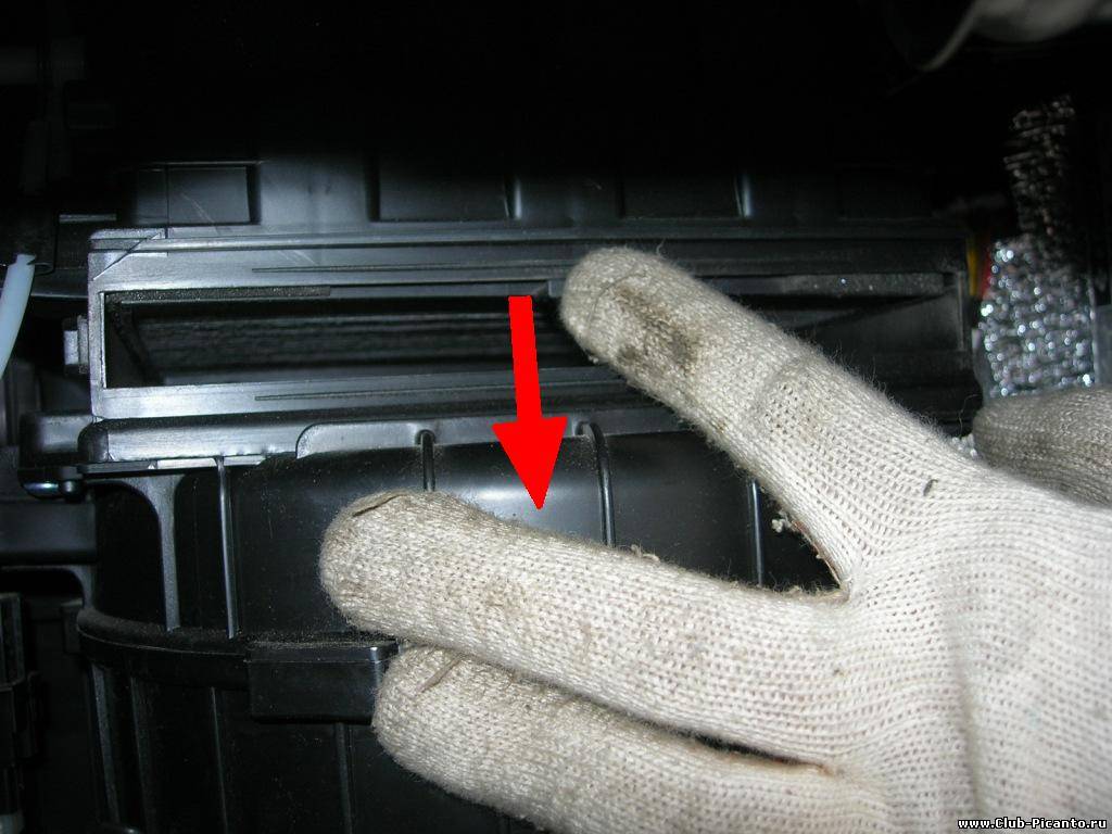

Сам фильтр находится за бардачком.
Порядок замены :
1.Открыть бардачок.
2.Вынуть резиновые ограничители хода, установленные слева и справа, и опустить бардачок
вниз.
3.Отстегнуть заглушку фильтра.Фиксатор находится справа.
4.Отодвинуть заглушку влево и вытащить из зацепления с корпусом.
5.Взяться за небольшой выступ фильтра и опустить его вниз.
6.Вытащить фильтр из корпуса.
Сборка производится в обратном порядке.

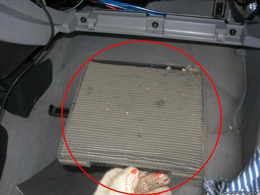

Dimon76 - Мск 112 | 14:29 | Пятница, 08 Октября 2010
За год небольших поездок грязи, как видно, хватает.
И хорошо, что это всё не попало в салон.
Заменил на MANN CU 1910 стоимостью 500 руб. 85 копеек.
