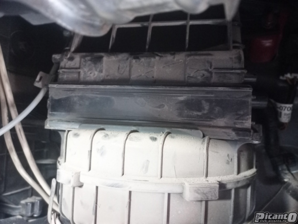

Уважаемые, сегодня полез в пику 2005 года салонник менять и тоже обнаружил что там не крышка от салонного фильтра как должна бы быть с защелками а такая же ерунда - тупо корпус и желобки от этих защелок. Что делать, что за странная печка без салонного фильтра чтоли?
Прикрепления: 0739635.jpg (152.4 Kb)

Что делать
Можно поставить фильтр, а вместо крышки наклеить скотч или купить крышку 9712907000
