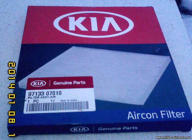

Вот такая коробочка досталась на ТО на этот раз:
Прикрепления: 3625052.jpg (94.5 Kb)
Oleg - Йошкар-Ола 185 | 10:14 | Пятница, 10 Января 2014
M_Swan, коробочки красивые. Только уж больно дорогие. Что мешало прикупить что-то более дешевое, и привезти на ТО?
M_Swan - Москва 186 | 12:20 | Пятница, 10 Января 2014
Oleg
во-первых, лень; во-вторых, скидки, предлагаемые мне сервисом "за верность"; в-третьих, сохранение гарантии без нервирующих споров о применимости сторонних расходников, "не одобренных корпорацией КИА"; в-четвёртых, интеллигентская заморочка, что надо же им дать на чём-то простеньком заработать; в-пятых, глубоко  засевшая в подсознании (ввиду особенностей работы) убеждённость, что запчасти должны быть оригинальными.
Oleg - Йошкар-Ола 187 | 22:07 | Пятница, 10 Января 2014
Думаю, это сыграло решающую роль (как бы кого не обидеть...)
Очень знакомо.  :D
