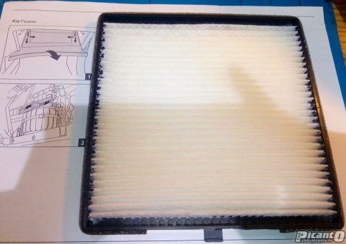

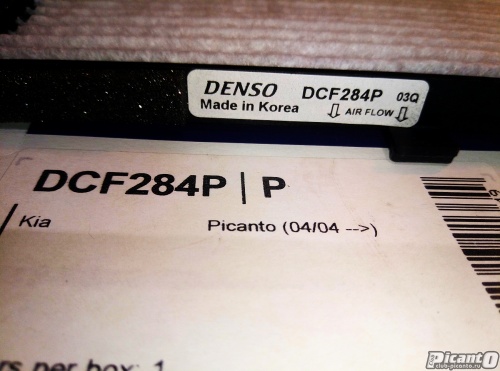

slava-zebra - Питер 208 | 16:49 | Пятница, 09 Октября 2020
Модератор
Стали стекла потеть, а стирать старый фильтр второй раз бесполезно и глупо.
По количеству положительных оценок и нехватки денег решил купить салонный фильтр DENSO.
Цена 400р.
Попробую его впихнуть, должен залезть.
Добавлено (09 Октября 2020, 17:11)
Зашел как по маслу.
