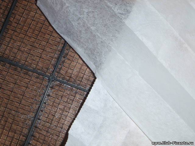

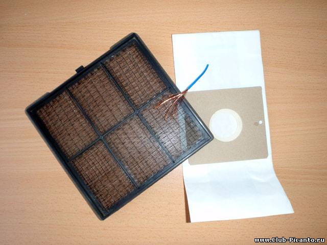

Oleg - Йошкар-Ола 42 | 19:08 | Пятница, 20 Марта 2009
Последние недели всё жена ездила, а сегодня я сел за руль. Еду, понимаешь, никого не трогаю, солнышко весеннее в глаза лупит, ХОРОШО!...
Но чувствую, плоховато видно. Потеет стекло, что ли?.. Пальцем провел - а он черный стал. Пыль, понимаешь, на стекло налипла!
Ладно,-думаю,- щаз я тебя!.. Приехал домой, достал фильтр от пылесоса:
Разрезал его, развернул, а там два бумажных слоя. Один потолще, другой - потоньше:
Прикрепления: 4049540.jpg (97.7 Kb) · 1688686.jpg (94.1 Kb)
Сообщение отредактировал Oleg - Суббота, 21 Марта 2009, 09:42

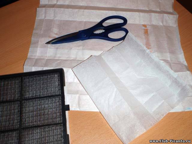

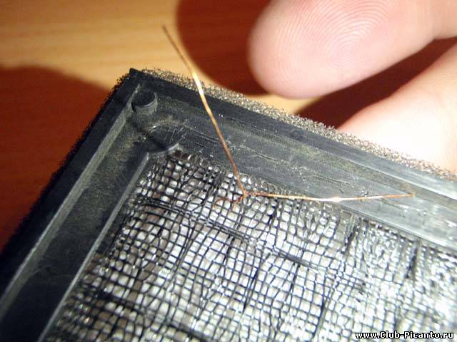

Oleg - Йошкар-Ола 43 | 19:17 | Пятница, 20 Марта 2009

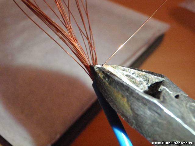

Взял тот, который потоньше, сложил пополам, и разрезал на две части. Получилось два двухслойных куска. Каждый чуть больше фильтра. Взял жилку от элекропровода диам.0,3мм,
сложил ее скобкой, проткнул через сетку бумагу, скрутил концы
Прикрепления: 1357216.jpg (87.3 Kb) · 6237620.jpg (89.8 Kb)
Сообщение отредактировал Oleg - Пятница, 20 Марта 2009, 19:23

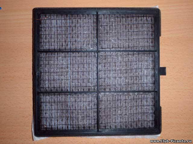

Oleg - Йошкар-Ола 44 | 19:32 | Пятница, 20 Марта 2009
И так по всем углам ,и, на всякий случай, посередке. Вот что получилось:
и с другой стороны:
Прикрепления: 5142199.jpg (65.3 Kb) · 6394395.jpg (89.8 Kb)
Сообщение отредактировал Oleg - Суббота, 21 Марта 2009, 09:39

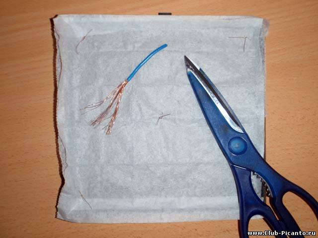

Oleg - Йошкар-Ола 45 | 09:36 | Суббота, 21 Марта 2009
И еще на пару раз бумажка осталась
Дешево, сердито, и времени вместе со снятием и установкой заняло минут двадцать tongue
Добавлено (21 Март 2009, 09:36)
Результат: поток воздуха ослаб примерно на одну ступень
Прикрепления: 5067380.jpg (68.2 Kb)
