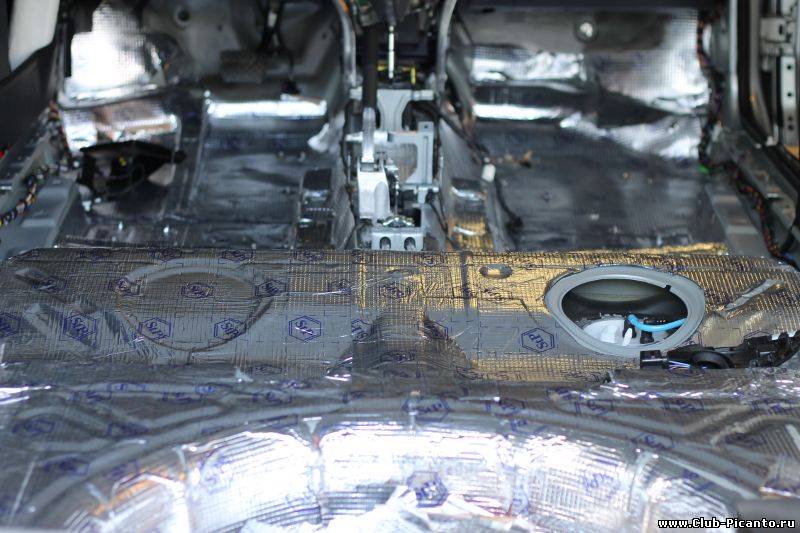

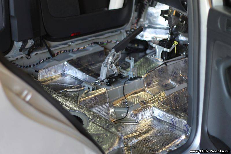

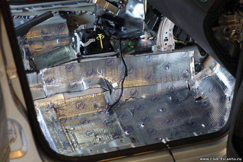

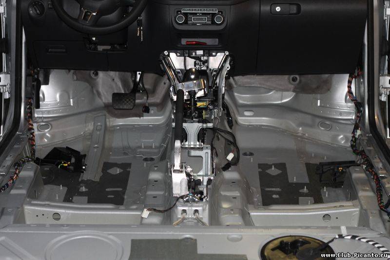

Месяц назад, папе на новой машине сделал шумку всего авто, потратил на это кажется 4-5 дней по выходным.
Кому интересно выкладываю фото. и то что использовал. В кратце, т.к. тут только по 5 фото в пост можно вставить.
Стоимость материалов шумо и виброизоляции (пол, багажник, двери, арки, крыша) вышло около 11 тыс. рублей.
Если будут вопросы что как делать в подробностях, пишите, отвечу, тут или в личку.

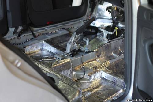

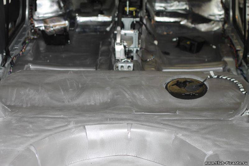

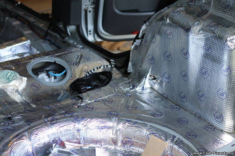

Шумоизоляция пола и багажника
Материал фирмы STP:
1 слой - 12 листов BiMast Super
190 красный,цвет администрации! denis23_05
Прикрепления: 4480541.jpg (75.8 Kb) · 3437064.jpg (106.0 Kb) · 6189949.jpg (84.3 Kb) · 9516009.jpg (99.5 Kb) · 6280688.jpg (126.0 Kb)

2 слой - 3 листа Сплен 8мм

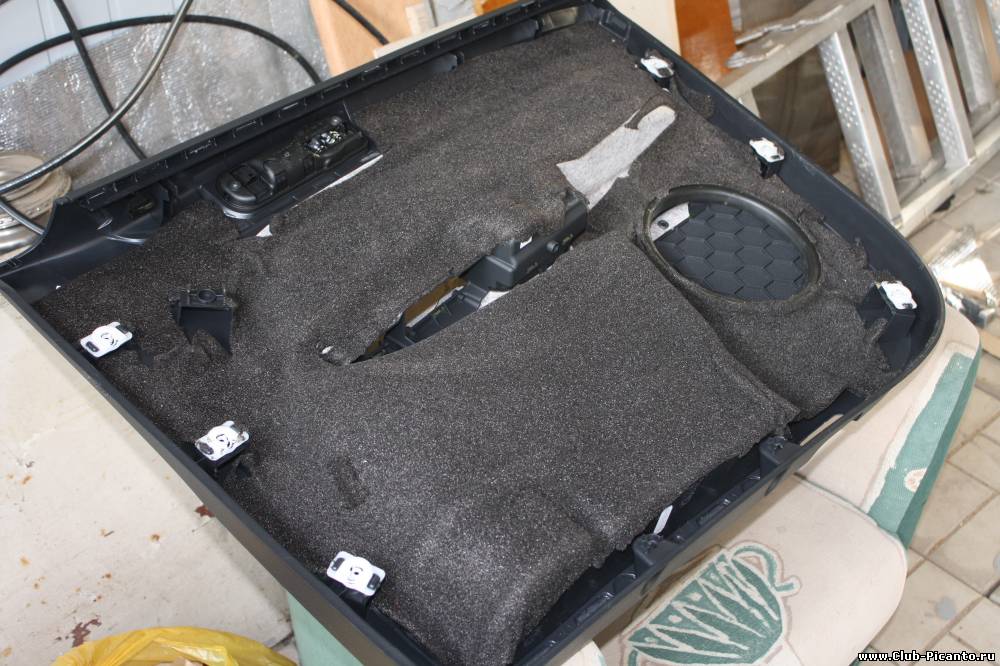

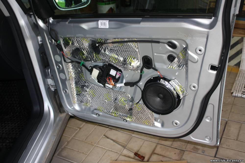

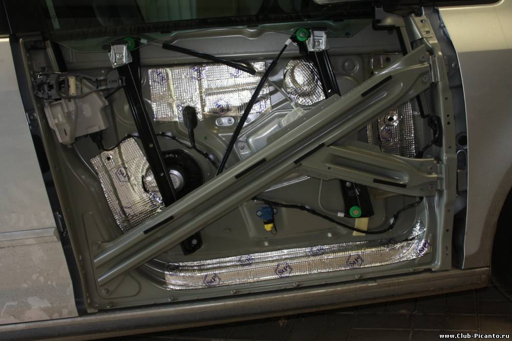

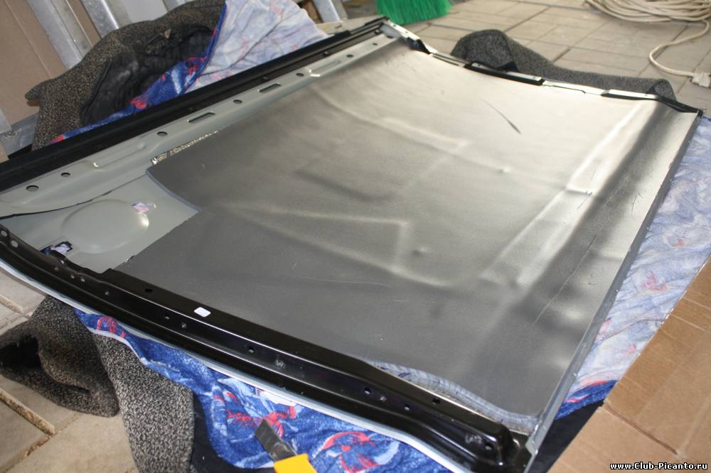

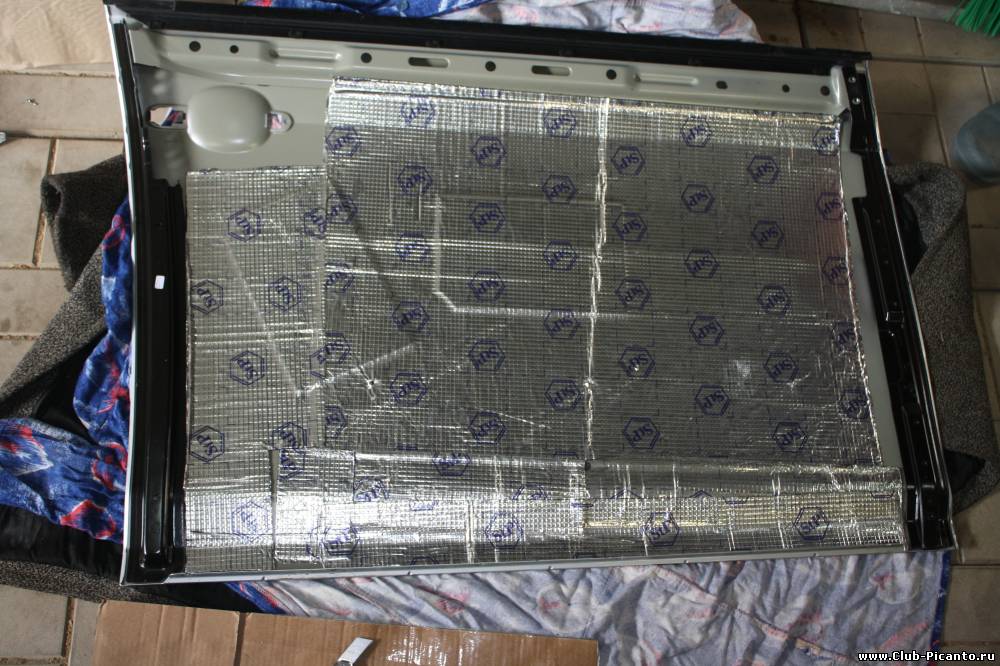

Шумоизоляция передних дверей.
Материал фирмы STP (на 4 двери, перед-зад):
Внешний лист:
1 слой - 5 листов Вибропласт Silver
Внутренняя часть двери:
Снаружи - 1 лист Вибропласт Silver
Внутри - 2 листа Вибропласт Gold
Прикрепления: 3907266.jpg (80.2 Kb) · 1083125.jpg (61.9 Kb) · 0513832.jpg (118.0 Kb) · 7318933.jpg (76.0 Kb) · 0204706.jpg (83.6 Kb)

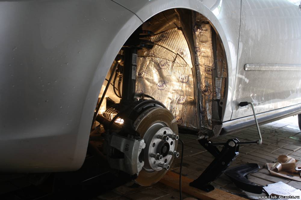

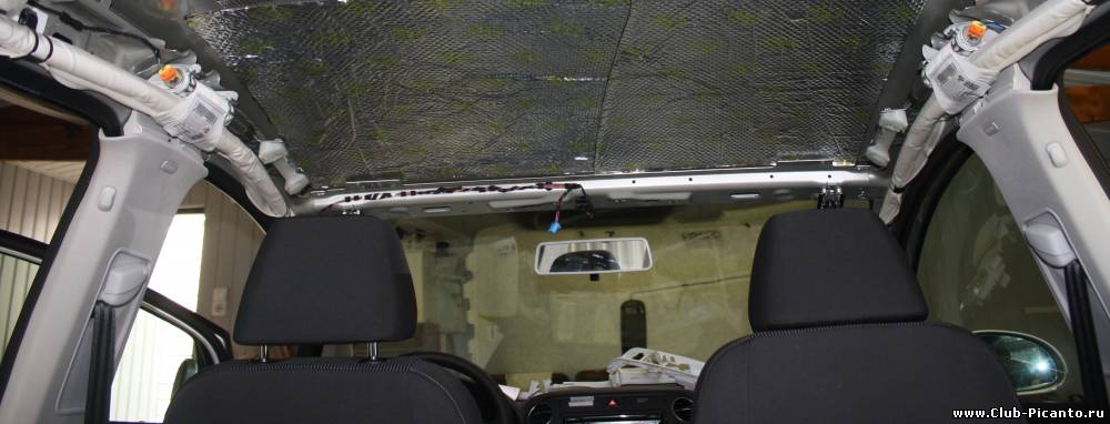

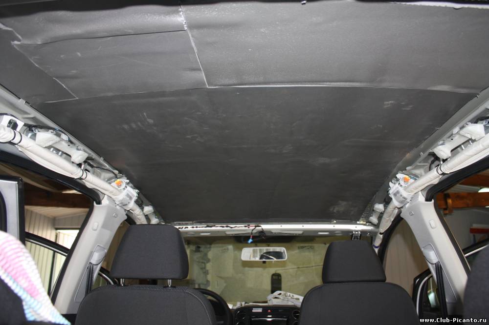

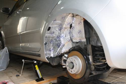

Шумоизоляция арок.

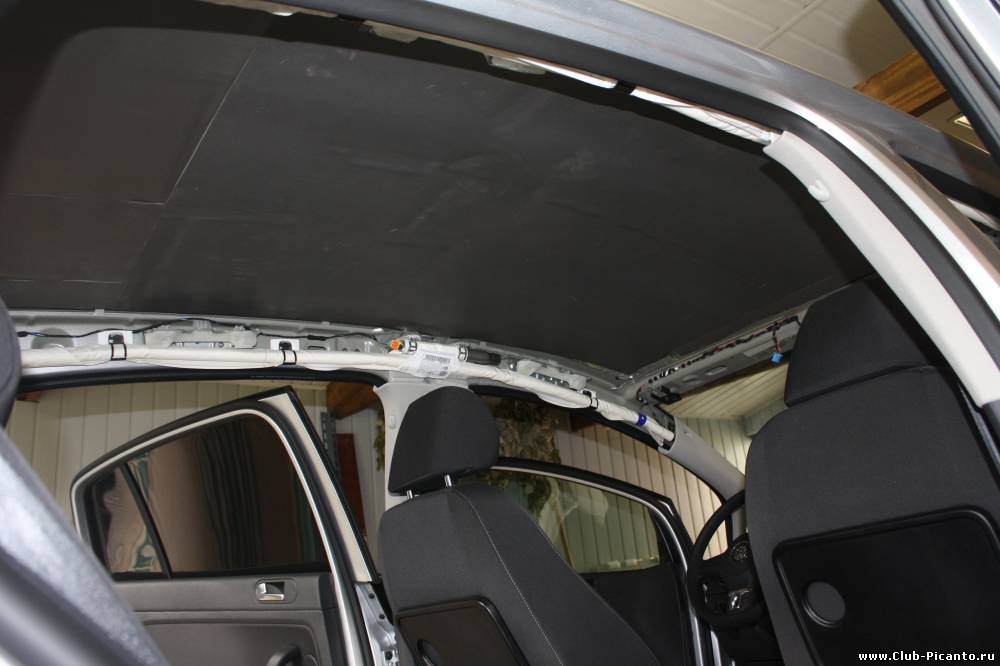

Шумоизоляция крыши.
Прикрепления: 0294135.jpg (74.0 Kb) · 1762189.jpg (73.8 Kb) · 8359767.jpg (51.9 Kb) · 3219778.jpg (61.1 Kb) · 0800778.jpg (57.5 Kb)

unicle13 - Челябинск 278 | 14:24 | Суббота, 21 Июля 2012
dyx, чет не понял, двери разбираются что ли? 008
и как очучения?)
dyx - Москва 279 | 15:19 | Суббота, 21 Июля 2012
unicle13, да, внешний лист снимается, удобно 001 ощущения супер, дороги вообще не слышно, теперь небольшой бдыньк от ям идёт только, на скорости, ни разу пока не слышал как камни бью по аркам, папа доволен 001

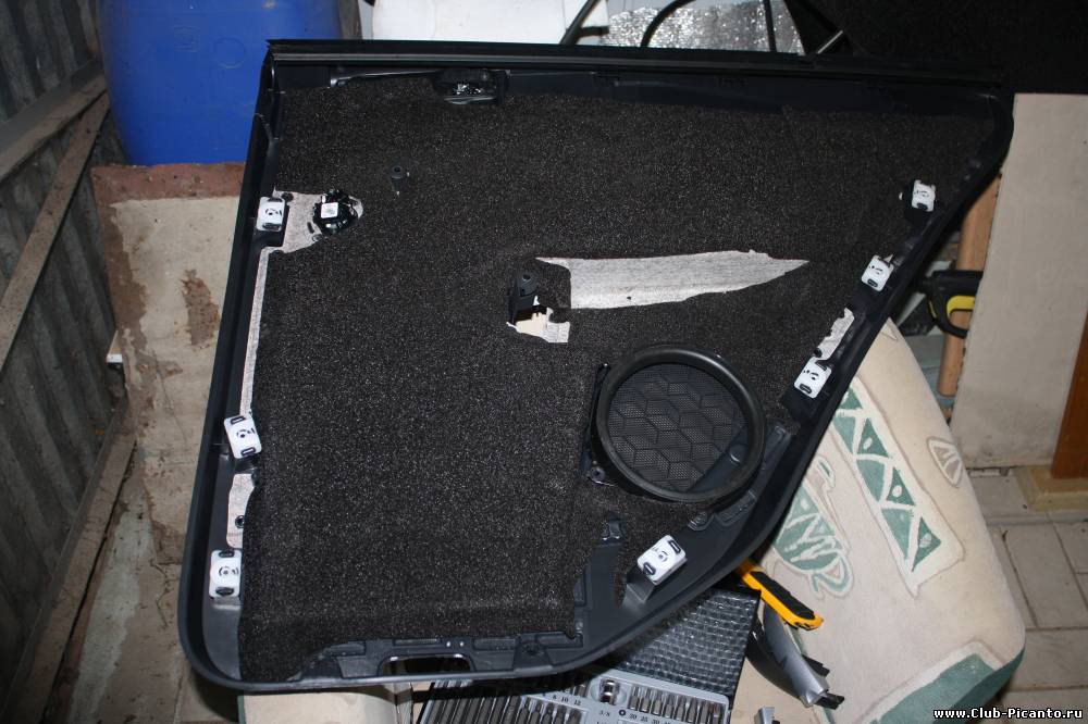

Вот ещё забыл на обшивку везде поклеил "антискрипин", Битопласт кажется
Прикрепления: 1657001.jpg (93.9 Kb) · 9610788.jpg (106.1 Kb)

Oleg - Йошкар-Ола 280 | 21:18 | Суббота, 21 Июля 2012
Хорошая работа! Еще бы поподробнее о разборке дверей... 010
dyx - Москва 281 | 11:58 | Воскресенье, 22 Июля 2012
Ну это же не пиканта 001
Если интересно могу ссылку скинуть на подробности на форуме vw в личку
