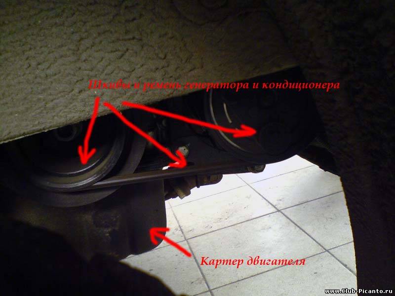

1) Ролики, шкивы и ремень генератора/кондиционера расположены довольно низко и сразу возле колесной арки. Вот - фотография.
Вид на шкивы и ремень со стороны колесной арки
Видите, какие у меня они чистые и аккуратные? А все потому, что защита закрывает их от колеса наглухо, под самый верх. Если этой защиты нет - вся грязь из колесной арки (а сколько там грязи - сами представляете) летит на ремни и шкивы, имеющие клиновидные канавки. А это все равно что наждачкой поработать. Вряд-ли ресурс надежной работы этого узла будет больше 20 тыс. км, а если не повезет - и того меньше. Да и периодический писк ремня из-за мелких камешков практически обеспечен.
2) Картер ДВС. Расположен довольно низко, он не литой, а штампованный, довольно тонкий. Пробить его очень легко, хотя висит он не слишком низко. Но разговор об этом на нашем форуме уже был.

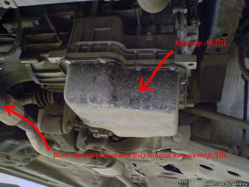

3) Картер АКПП - вот тут я испытал легкий шок. Глядите сами:
Картер АКПП
Картер АКПП расположен практически сразу за бампером, довольно низко. Он также тонкий, штампованный. Чтобы снести его - достаточно просто наехать на слишком высокий бордюр, не говоря уже о ямах, рельсах и прочих железяках на пути. Помните, кажется у Пустиков 10-см железяка пробила колесо? Такая легко могла пробить картер АКПП. Стоимость замены АКПП все помнят? А, между прочим, это картер АКПП расположен даже ниже всего в двигателе.
4) Выхлопной коллектор ДВС. Расположен как и коробка, довольно низко (ниже картера двигателя) и "впереди планеты всей", сразу за бампером. Удар в него может сорвать с креплений весь блок цилиндров, т.к. металл там крепкий и толстый. А зацепить его тоже можно даже высоким бордюром. Ибо спереди это все прикрыто лишь тонким металлом под узлами крепления радиатора и пластиком.
Стоимость ремонта ДВС все тоже помнят, надеюсь. На фотке коллектора не видно, но он расположен сразу за трубой глушителя с виброизолятором.

Становится интересно, моя пика с низу другая (механика), как освобожусь освою программу XnView, выложу фото, но и на приведенных видно что картер утоплен, трубопровод коллектора действительно воспримет удар но он толстостенный, насчет грязи по ремням и шкивам – преувеличено, мой радиатор чистый, так что все бегом в магазин за защитой выхлопной системы.
bulkin - Казань 145 | 09:21 | Суббота, 25 Сентября 2010
Лучше повесь защиту, хуже не будет. А ремни на самом деле дольше проходят, зимой на дорогу сыпят всякую химию, а от этой химии никакой пользы для ремней.

Собственно и у меня другая. Мало того,что все вышеуказанные ремни и т.п. у меня закрыты пластиком и не закрытым остается только середина и то немного (вот туда-то и можно поставить "защиту",например из монолитного поликорбаната,которая и легкая и прочная), так еще у меня и АКПП другая (думаю у автора просто украинская сборка с АКПП указанной в нашей украинской книжке издательства Монолит. Она даже по объему масла больше на литр. Вот и картер ниже. На машинах корейской сборки все находится выше балки и повредить что либо можно только при сильном желании или определенном невезении.
