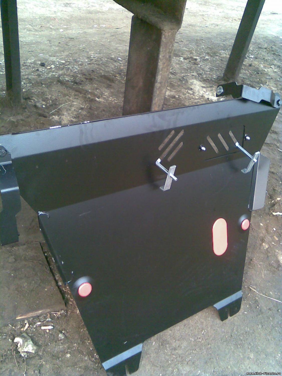

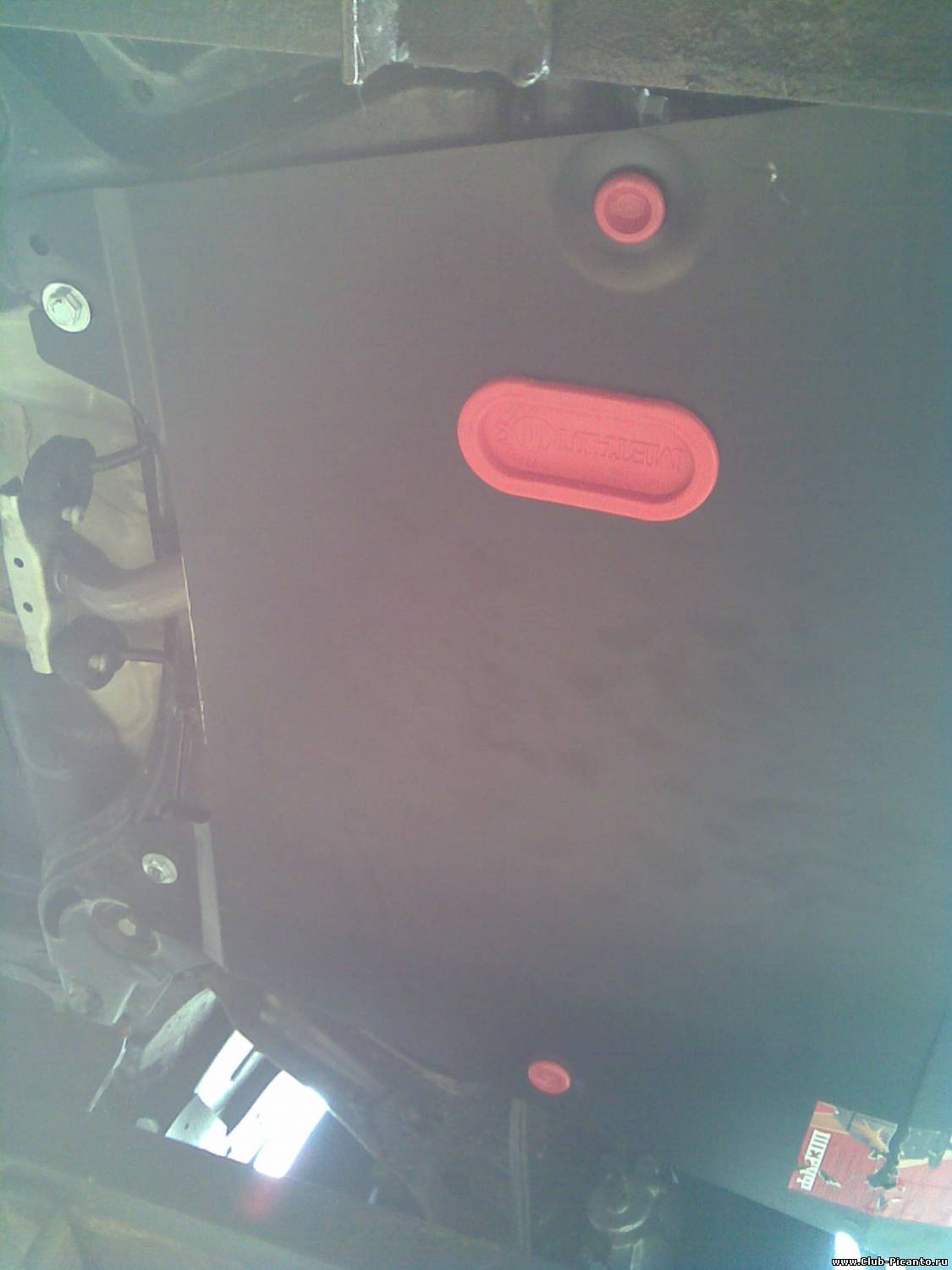

a-lexis2 - Ярославль 109 | 21:20 | Пятница, 27 Августа 2010
выглядит вот так

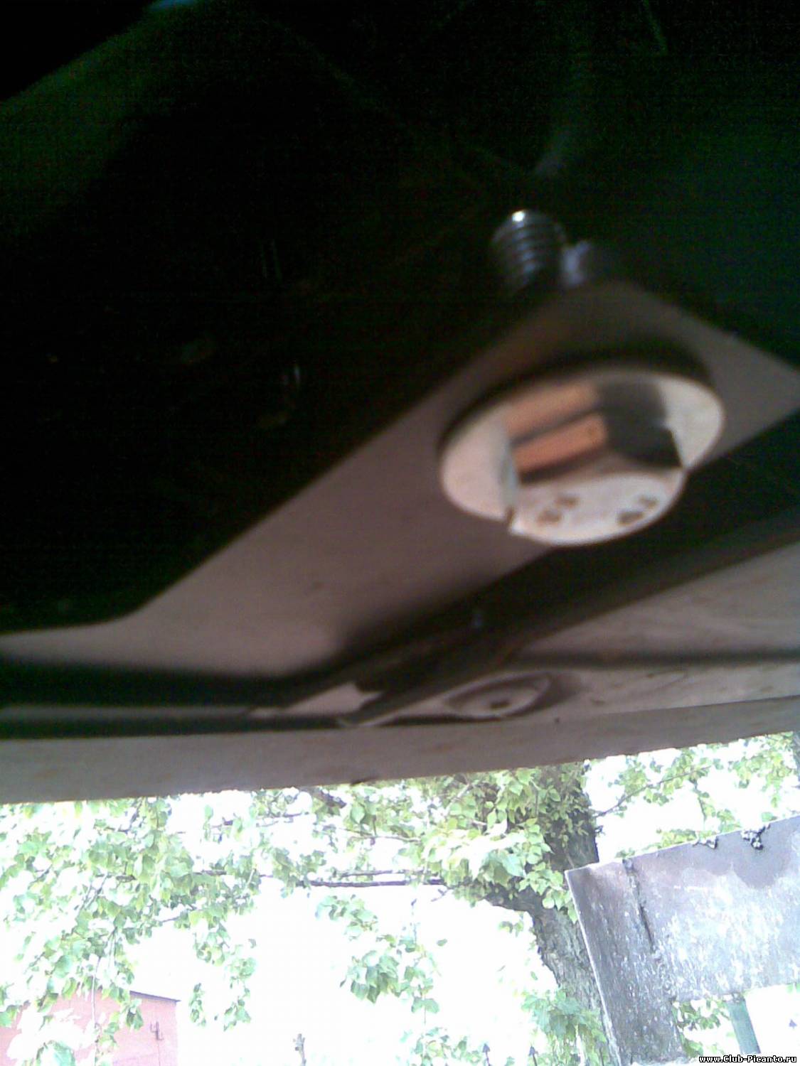

a-lexis2 - Ярославль 111 | 23:22 | Пятница, 27 Августа 2010
кранштейн передний
