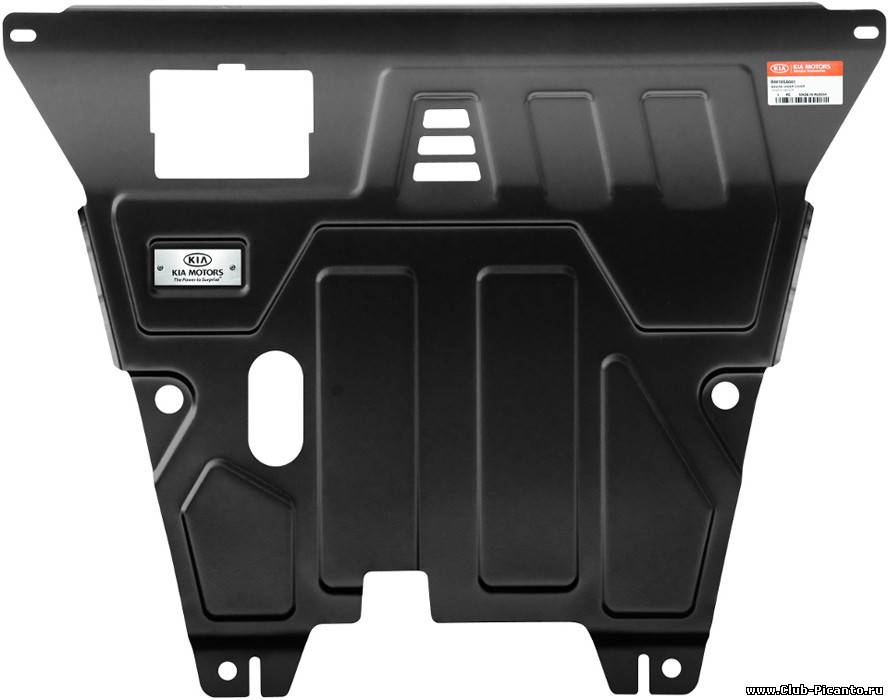

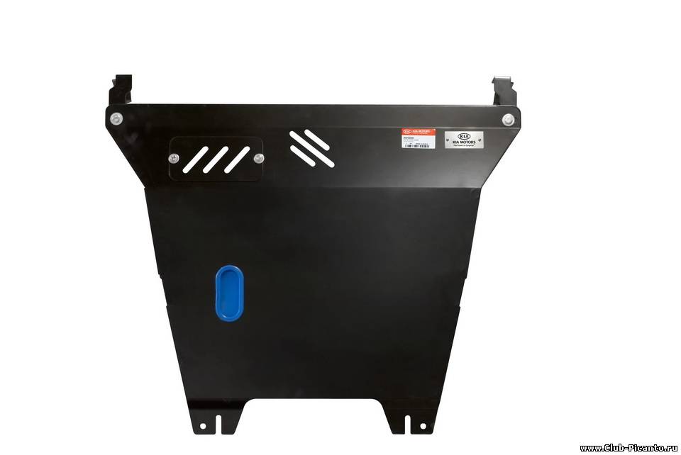

Uliya - 155 | 15:26 | Воскресенье, 17 Октября 2010
Добрый день! Может кто-нибудь посоветует какую защиту поставить))))
Оригинальная защита выглядит так
http://www.kia.ru/upload/iblock/939/9394b56a0af622a088b51a02d9fe49e5.jpg
но с 2009 года другая фирма стала выпускать защиту с номером оригинальной, вот такую
http://kia-live.ru/catalog/kia/aksessuary-kia-picanto/zashita-kartera-picanto/
Вторая точно дешевле первой.И первую уже сложно найти из-за второй.Просто моя машинка только придёт и я хотела бы сэкономить на доп.оборудовании, но не уверена что согласись я поставить в салоне, мне не поставят вторую защиту. Кто может какую из этих защит ставил или знает в чём разница-посоветуйте. Просто хотелось бы сейчас не попасть на раскрутку денег в салоне и при этом не платить потом за съём защиты при ТО 147 , всё-таки не женское дело самой лазить под машиной))) 010

M_Swan - Москва 158 | 18:51 | Воскресенье, 17 Октября 2010
Uliya,
Вы невнимательно читали данную ветку.
Та защита, которая указана Вами первой, стала "официальной" совсем недавно.
Та защита, которая указана Вами второй, была "официальной" в 2009-2010 г., до появления новой.
Какая будет на складе у "Вашего" салона, ту, скорее всего, и поставят. Причем, поскольку код не изменился, то менеджеры в зале, наверняка, и не знают, какая именно у них есть. Главное - добейтесь, чтобы Вам письменно где-то подтвердили на неё годовую гарантию. И желательно вписать её в КАСКО.
