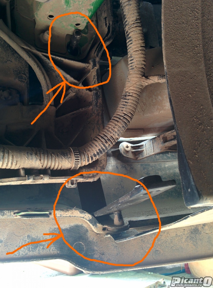

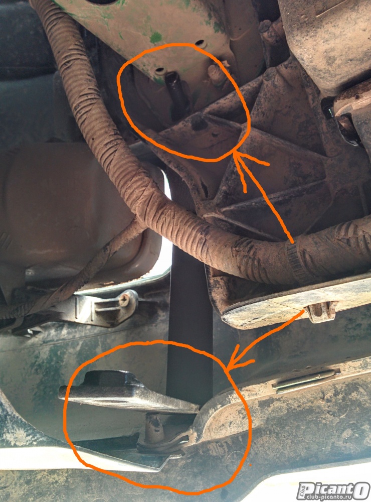

Решил таки поменять защиту, так как старая уже вся гнутая была. Прикупил ALFeco модели alf1104 .
При установке возникла проблема при установке передних кронштейнов в лонжероны.
Кронштейны упираются в в нижнюю часть бампера:
Вопрос: кто то сталкивался с подобной же проблемой при установке такой защиты? И если сталкивался то как решал проблему. Резать бампер чтобы вошли кронштейны решительно не охота.

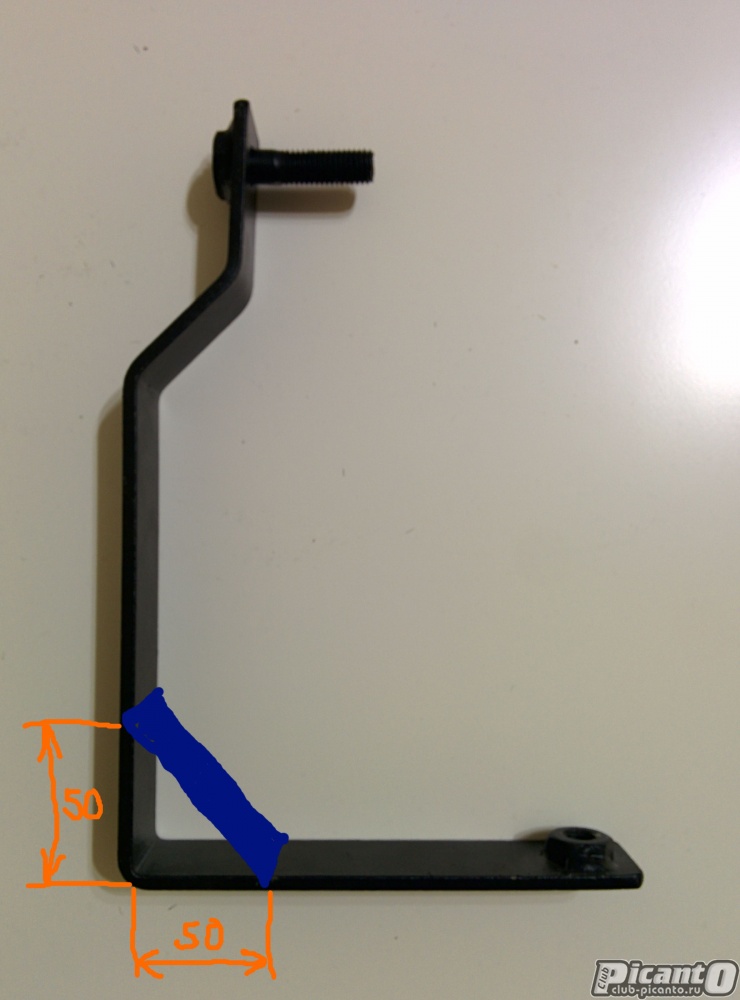

P.S. По идее если бы конструкция кронштейна была чуть-чуть другая то все бы нормально влезало

Oleg - Йошкар-Ола 197 | 09:32 | Понедельник, 20 Июля 2015
ZoranSDG, а если решить проблему по твоему эскизу при помощи хорошего сварщика? Думаю, будет надежно и недорого.

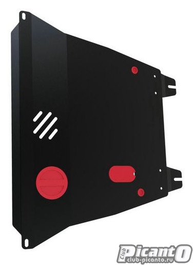

M_Swan - Москва 198 | 00:58 | Воскресенье, 21 Июля 2019
Штатная родная защита картера за десять лет эксплуатации в нескольких местах прогнила насквозь, дырка стала подбираться к кронштейну крепления, поэтому пришло время менять.
Штатной защиты в запчастях уже нет. Поэтому официалы поставили (с моего согласия) вот такую:
Торговая марка "АвтоБРОНЯ", вот сайт производителя >> .
Встала точнехонько на места крепления родной защиты, это плюс. Но, к сожалению, заметно тоньше родной и не имеет боковых отбортовок. Упаковка - полиэтиленовый пакет, поэтому краска на кромках кое-где была посбита.
