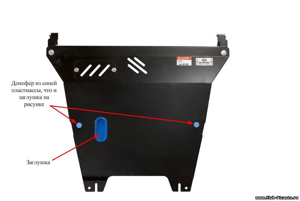

Случилась неприятность. В большой луже прошелся защитой об что-то. Такое чувство, что был просто лёд, а я как корабль "сел на мель". Почувствовал скрежет. Проехал лужу. После этого при езде по щебню или крупному (черновому) асфальту появился дребезг по кузову. Звук металла. Думал, что под защиту попал камень (такое было). Излазил всё. Камня не нашел. В гараже ямы нет, следовательно, пришлось ехать на СТО. При осмотре машины был вынесен вердикт, что дребезжит защита. Защиту сняли по моей просьбе. Звук исчез.
При осмотре защиты не было выявлено больших вмятин. Только старые царапины от трубы на даче. При более внимательном осмотре увидел, что помят один демпфер (пластиковая синяя круглая штука).

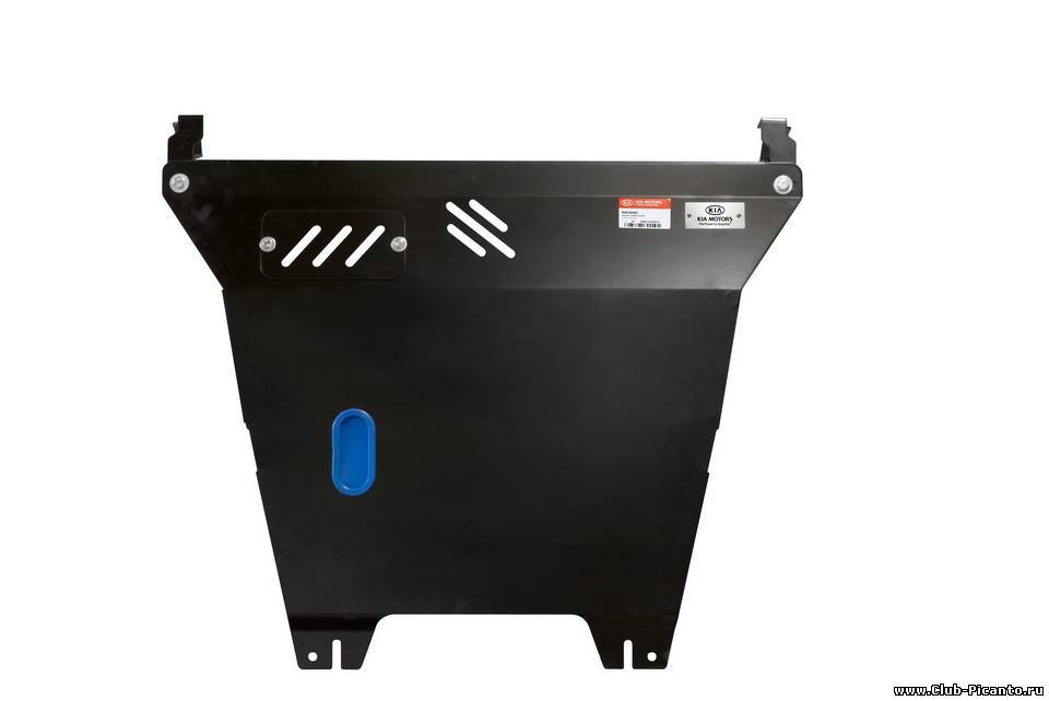

Защиту ставил у официалов при покупке авто три года назад. Она показана ниже. Демпфер, почему-то на рисунке 2 не показан, а у меня они есть. На рисунке 1 сам показал.
                                                       Рисунок 1
                                                Рисунок 2
Защита при ударе рукой дребезжала. Там где демпфер был не замят, прилегала к кузову и видно было, что почти не вибрирует при ударе.

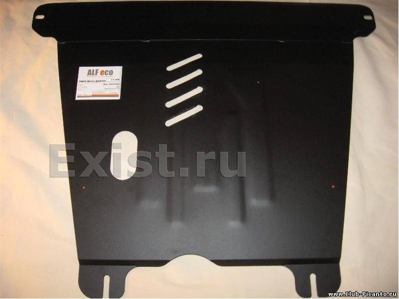

Вот не знаю... пытаться гнуть, подклеевать резинку на демпфер и снова ставить... В связи с отсутствием ямы, эти эксперименты могут выйти дороже новой защиты. Думаю купить новую и поставить. Но как узнать, что она именно такая??? На экзисте нашел вот такую:
                                                         Рисунок 3
Где купит защиту как на рисунке 1 и 2??? Подскажите!!!

satod, забей в Яндексе "защита картера для киа пиканто купить" и выбирай. Точно такую же я что-то не нашел, но всяких других навалом. Бери любую, которая тебе симпатичнее.

У меня вообще изначально эти демпферы не прилегали к кузову плотно, расстояние миллиметров 5. На неровностях дребезжит.
Периодически подкладываю/подклеиваю куски резины. Вылетают бывает.

Oleg, возможно, но уж что официалы поставили, увы..
Точь в точь как на верхнем фото satod,

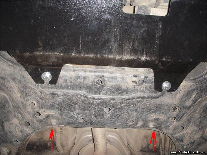

Фотографировал на телефон, качество не очень, но вот так она смотрится на моём авто:
Подскажите новичку купил такую же защиту ,Сегодня пробовал установить но так и не сообразил как она крепиться в задней части Может у меня в крепеже каких нибудь болтов не хватает Есть два болта разной длинны с приваренными полосками металла но куда их приспособить так и не сообразил

В передней балке есть два пустых отверстия диаметром миллиметров 12. Они точно указываются задними отверстиями защиты.
Посмотри здесь.
 Отверстия там есть но вот как закрепить в них болты не соображу насквозь будут шляпками упираться в пыльник шруса да и болты с планками туда не лезут

Значит надо выбросить штатные болты, купить стандартные с шестигранником М 10, длиной 90-100 мм. Болт снизу, гайка с гровером - сверху. Пальцы с гайкой туда как раз пролезают, рожковым ключом гайка держится хорошо, правда крутить ее не удобно. Поэтому закручивается болт.
Вобщем, защита ставится и при нужде снимается довольно просто и быстро.

Если речь идет о старой машине, ничто ничему не мешает и никуда не упирается.
