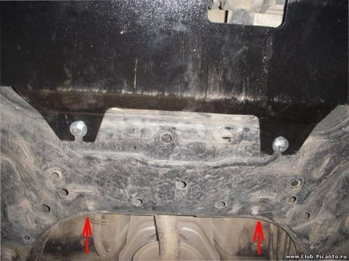

Denchik - Москва 168 | 19:03 | Воскресенье, 25 Марта 2012
Ребят, вчера менял масло и фильтр, тоже намучался немало,но к сожалению я так и не понял,как откручиваются задние болты защиты. снизу то они прокручиваются,а где подцепить их сверху я так и не нашел. ни гаек сверху, ни лазейки к ним я не разглядел. при следующей замене масла опять придется лезть, подскажите как к ним подлезть?
Oleg - Йошкар-Ола 169 | 19:40 | Воскресенье, 25 Марта 2012
Denchik, между балкой передней подвески и днищем вполне достаточно места, чтобы засунуть туда ключ-петлю и держать гайки. И даже достаточно для пальцев, чтобы наживить гайки для обратной установки. Имеется ввиду дорестайл. См. покрасным стрелкам.
