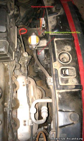

Вчера менял антифриз на покемоне... Т.к. трогать шланги печки было лень - делал долго и надёжно! И к стати в мануале не зря сливают только из радиатора т.к. в противном случае возможно образование воздушных пробок!
В составе антифриза есть этиленглюколь - это ЯД!!!
Необходимо принять все меры безопасности! А именно резиновые перчатки и защитить лицо.
И так, собственно сабж:
Нагрев мотор до 90С полез откручивать пробку на радиаторе. Нужно быть очень аккуратным т.к. жидкость в системе находится под давлением!!!
1. Друг держал корыто, а я с отвёрткой откручивал пробку.
2. Далее когда пробка упала в корыто и потёк антифриз нужно закрепить корыто и можно открывать крышку радиатора. Если крышку открыть в начале можно и ошпариться! Аккуратней!
3. Слилось около 2л....
4. Закручиваем нижнюю пробку (затягивать нужно очень аккуратно, а лучше вообще до касания и на 1/4 оборота. Резьба пластиковая, сорвать оч легко).
5. Заливаем в радиатор дистиллированную воду.
6. Закручиваем верхнюю крышку радиатора.
7. Заводим мотор и ждём включения вентилятора. Можно не ждать, но тогда нужно убедиться что нижний шланг с радиатора стал горячим как верхний!
8. Повторям п. 1-2-3-4-5-6-7 до тех пор пока в корыто не будет сливаться чистая вода (п.3). У меня она стала чистой на 3-м круге.
9. Увидев в корыте чистую воду - закручиваем нижнюю пробку и заливаем в радиатор 1.5 литра концентрата (Этот концентрат расчитан на пропорцию 1:1 = -37С, долив в систему объёмом 3,6 л 1,5л концентрата получил 40%. Думаю до -30С не будет замерзать... ИМХО):
10. Доливаем радиатор дистиллированной водой до краёв.

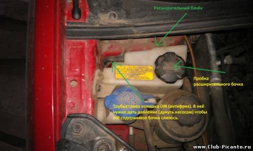

11. Отключаем расширительный бачёк от радиатора (тонкая трубка слева от верхней крышки радиатора), трубку суём в подготовленную банку/бутылку.
12. В "трубочку слива на улицу" (слева от крышки расширительного бачка) даём воздух из компрессора и сливаем всё из расшир бачка в баночку.
13. Подключаем обратно трубочку.
14. Закрываем верхнюю крышку радиатора.
15. Заполняем расширительный бачок дистиллированной водой до отметки min.
16. Закрываем крышку расширительного бачка.
