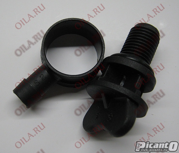

Добрый день всем. Дабы не плодить новых тем, спрошу здесь. Нужен номерок сливной пробки радиатора на Пикачуху 07 г. По каталогу пробивается 25318 24100 и как замена 25318 33100. Первый раз заказал № 2-совсем не то. Второй раз заказал № 1-а в упаковке снова № 2. Пробка совсем не та. ХЗ, что искать...
Приходит такая:
Прикрепления: 2634871.jpg (92.6 Kb)
Сообщение отредактировал Бач - Суббота, 13 Января 2018, 10:11

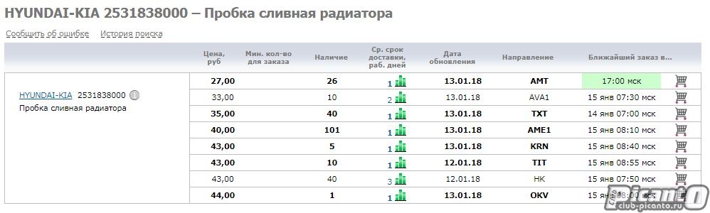

Бач, вот что выдал Автодок: лови
Нужно еще уплотнительное кольцо HYUNDAI-KIA  2531924100
А то, что тебе прислали, позиционируется как Кран радиатора сливной. Во всяком случае по номерам.
Прикрепления: 1931637.jpg (87.6 Kb)
