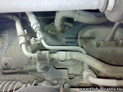

pooh-17 - Сергиев Посад 14 | 23:30 | Воскресенье, 16 Августа 2009
обещанное фото "доступ к нижнему патрубку печки"
вот и отредактировал, так что все стер :(((
по второму разу так и не опишеш в красках.
вообщем слив с нижнего патрубка печки 4,7л недал
два вечера с 19-00 до 02-00 убиты впустую, результата нет!
пока на дист воде катаюсь, и скорее всего поменяю купленную ранее "красную" канистру на "зеленую".
говорят есть какая то приспособа для замены тосола, надо бы узнать принцип действия её.
помоему я нашёл сливную пробку "PLUG-TAPER" называется!!! Значит продолжение следует!!!
вот тут посмотреть можно: http://www.elcats.ru/kia/scheme.asp?mdl=446&pid=7BE03B9B
у "гетса" по наглядней будет расположение: http://www.elcats.ru/hyundai/scheme.asp?model=13&pid=F4803A77
