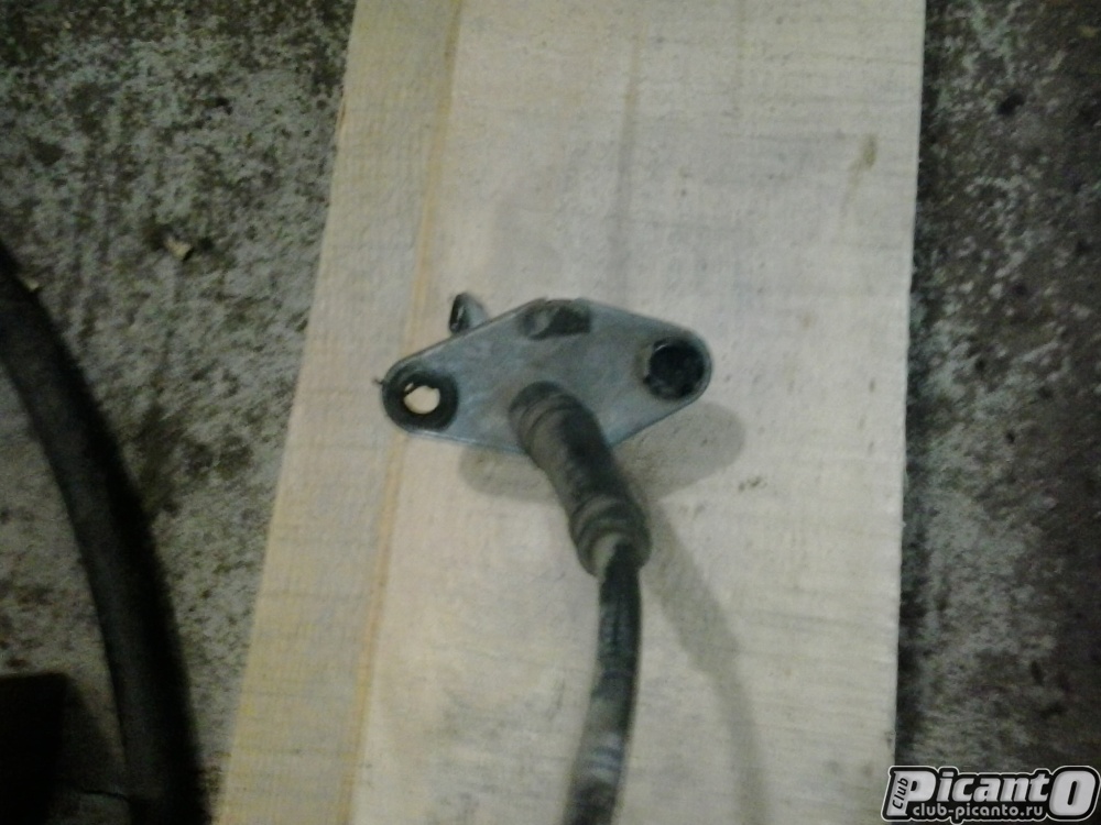

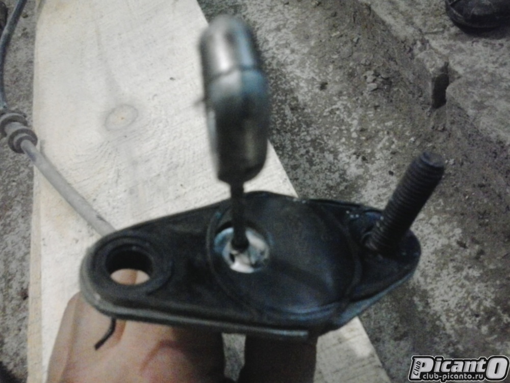

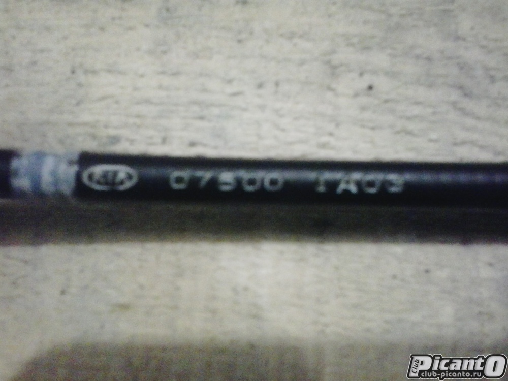

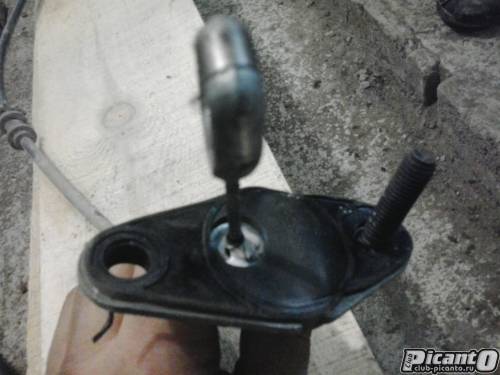

Добрый день всем!
Прочитал всю тему от начала и до конца. Возникло несколько вопросов:
1. Как и у всех, педаль сцепления стала жесткой в одно прекрасное время. Смазал, не помогло. Хотел заменить трос, но не нашел такого же как у меня.
Может у кого то с таким же креплением трос? Пожалуйста, номер детали подскажите, а то не очень хочется колхозить...
2. При включенном двигателе слышен посторонний звук, похожий на стук клапанов, но это не он 100%. Если нажать на педаль сцепления (выключить сцепление), то звук пропадает. Но проехав 5-6 км все становится ок. Что это и чем это чревато? Спасибо за ответы.
P.S. пробег 95 900 км.
Прикрепления: 7408501.jpg (72.5 Kb) · 4813216.jpg (64.6 Kb) · 3970557.jpg (52.2 Kb)
worker - Самара 326 | 10:08 | Пятница, 25 Апреля 2014
VIN в л/с или сюда выложи.

worker - Самара 328 | 17:47 | Понедельник, 28 Апреля 2014
41510-07500 КАБЕЛЬ СЦЕПЛЕНИЯ 1 24.08.2007 - 11.01.2011 LHD
41510-07950 КАБЕЛЬ СЦЕПЛЕНИЯ 1 24.08.2007 - 11.01.2011 RHD
В РФ должны все авто быть LHD
