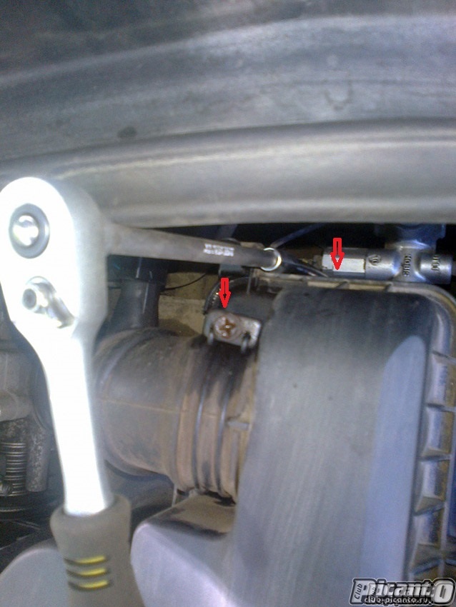

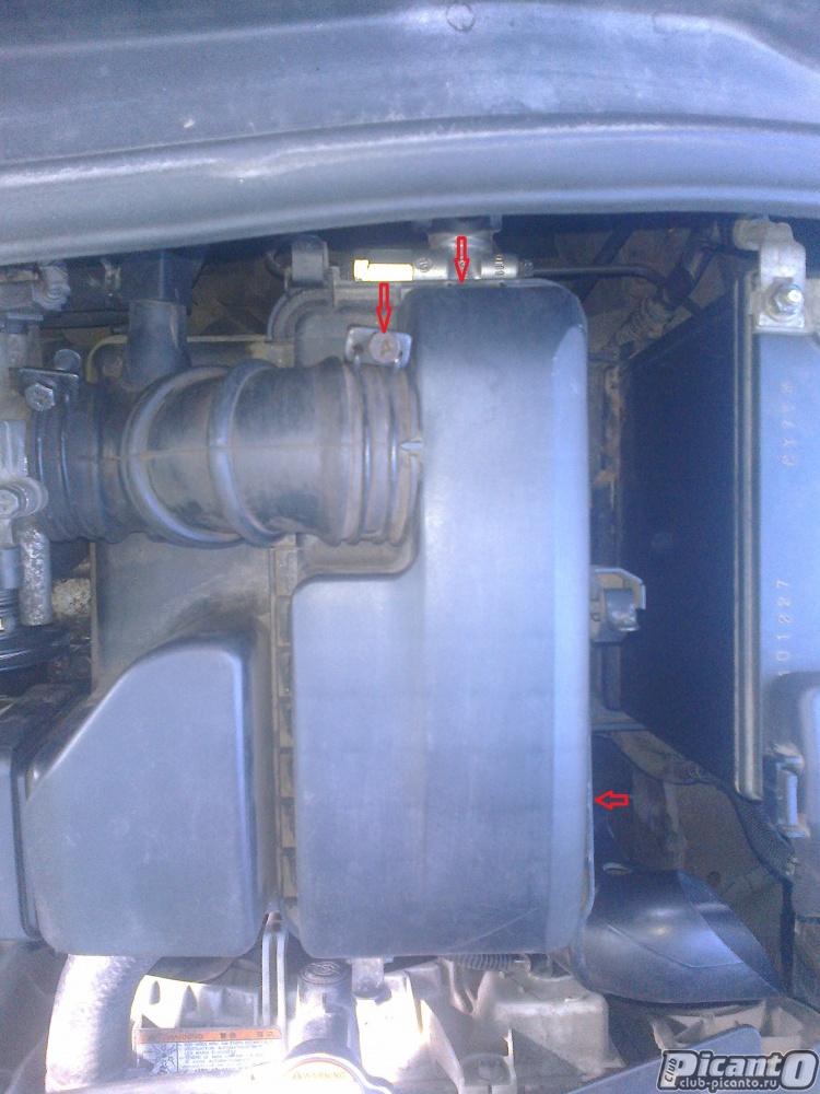

Фотоотчет о замене троса сцепления.
Сперва снимаем воздухан.

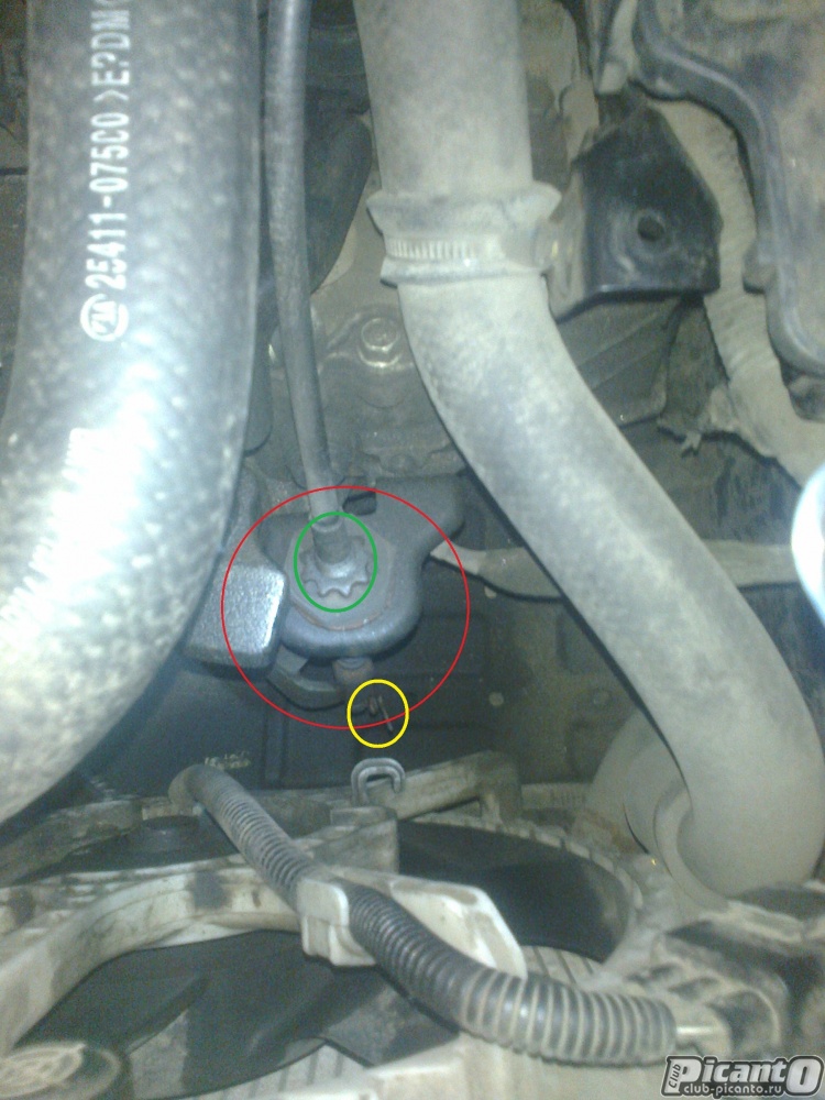

Регулировочная гайка блокирована, надо сперва потянуть за оплетку троса и тогда можно регулировать порог сцепления.

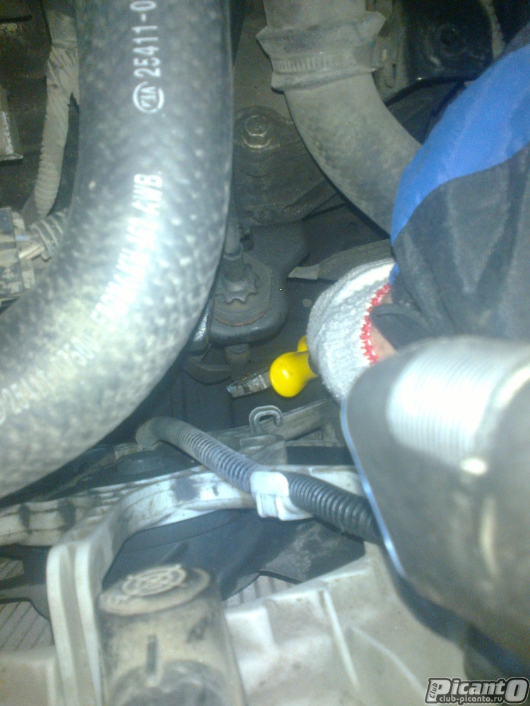

Далее надо плоскогубцами вытащить аккуратно шплинт, он ржавый и хрупкий.

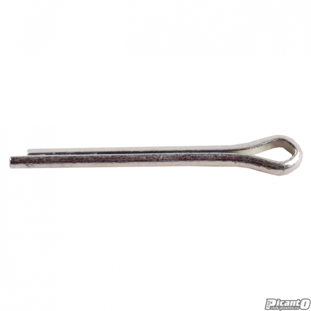

Лучше заранее купить новый шплинт или сделать самому.
Я взял спицу от щетки стеклоочистителя, сложил в двое и откусил лишнее.
Прикрепления: 7558204.jpg (68.8 Kb) · 5558386.jpg (139.7 Kb) · 1677756.jpg (69.2 Kb) · 1319776.jpg (66.2 Kb) · 2189964.jpg (26.5 Kb)

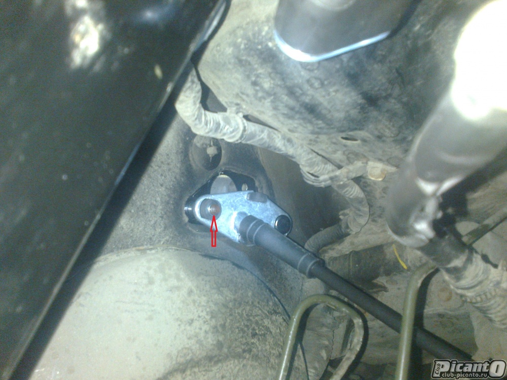

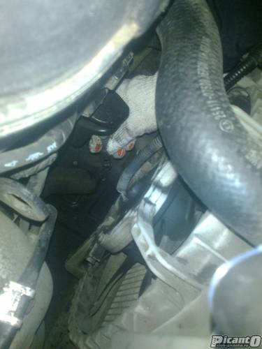

Теперь снимаем конец троса с рычага.

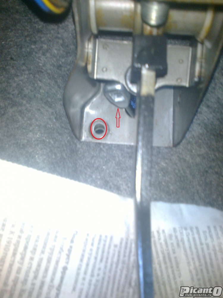

Откручиваем гайку крепления и отсоединяем трос от педали.
Вторая гайка с другой стороны.
Трос можно снять.
Я перед установкой залил моторное масло под оплетку троса.
Прикрепления: 8269434.jpg (63.7 Kb) · 8811361.jpg (56.1 Kb) · 0669354.jpg (71.8 Kb)
