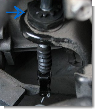

Цитата (rulet)
Крутишь гайку со штифтом по часовой стрелке - трос натягивается, следовательно свободный ход уменьшается
Эта та, что резиновая?
з.ы. у меня какая-то резиновая. Правда подкрутил до той степени пока гайка перестала проворачиваться (вручную) и вроде сцепление чуть раньше стало. До этого сцепление позднее было.

Oleg - Йошкар-Ола 304 | 21:25 | Воскресенье, 16 Июня 2013
stiker,  ты сильно удивишься, если воспользуешься поиском, и обнаружишь, что этот материал, выложенный, между прочим, в Клубном файлообменнике, снят нашим одноклубником qwerty_1961 из славного города Смоленска. ;)

Так всё же я ту гайку крутил?
Спасибо
rulet - Новокузнецк 306 | 05:43 | Понедельник, 17 Июня 2013
Городовой: Новокузнецк
stiker, несомненно ту!! ;)
unicle13 - Челябинск 307 | 18:09 | Понедельник, 17 Июня 2013
stiker, можно вытянуть трос на себя чтобы металлическая зубчатая гайка (та что над резиновой) отошла от резиновой и ее крутить, а потом на место отпустить. Лично у меня не получается резиновую крутить, только так как я описал.
