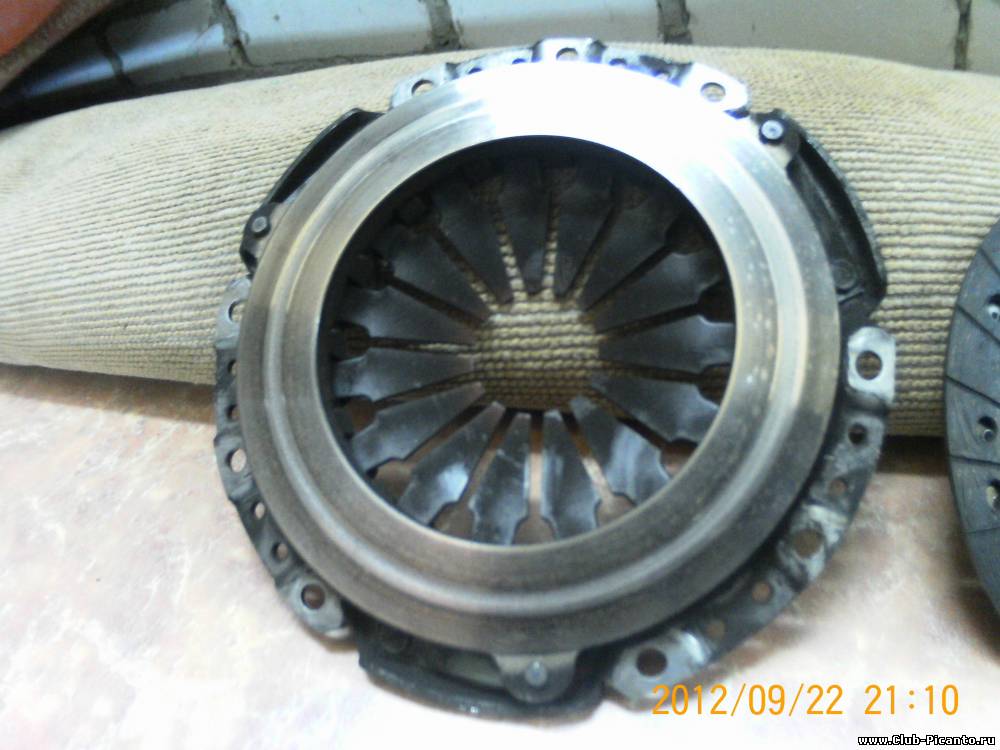

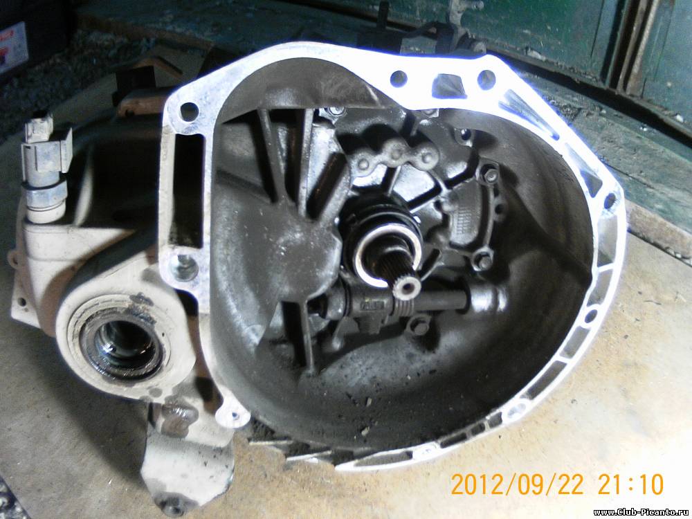

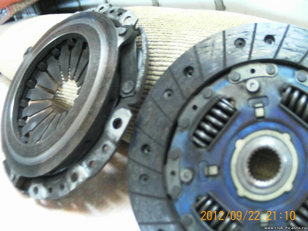

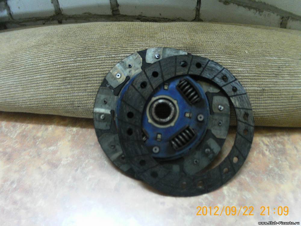

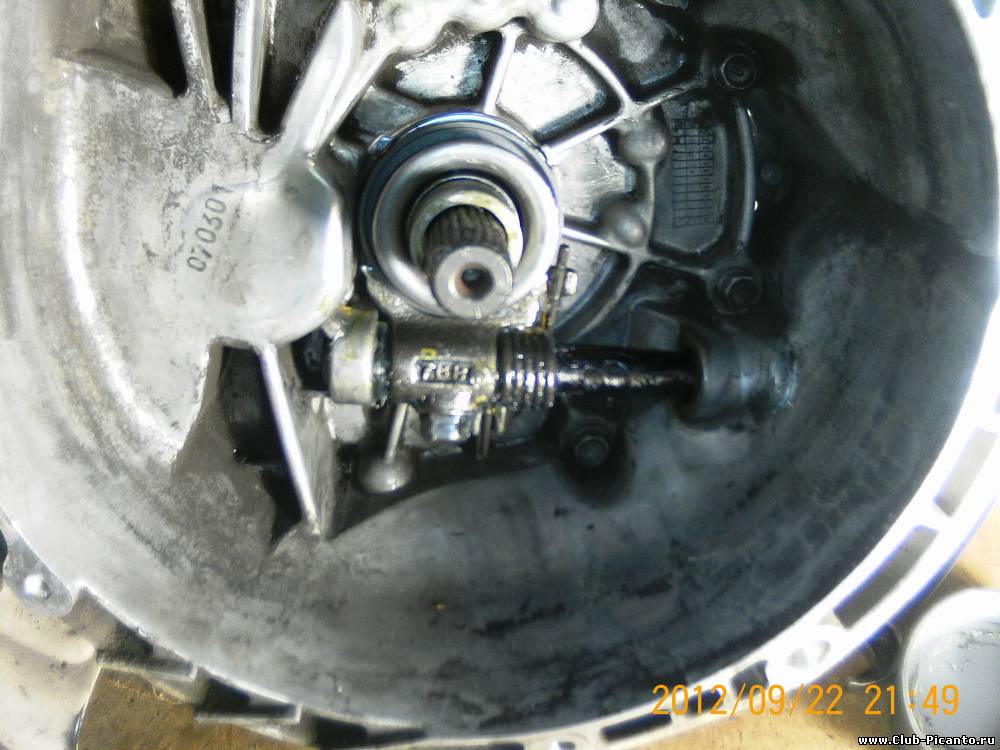

ну в общем поменял я сцепление, своими силами...
10 часов работы)) и все дела.. большую часть времени заняла разборка.. в ходе разборки пострадал (порвался) пыльник левой шаровой опоры 010
На старом сцеплении сорвало накладку с диска, со стороны корзины
Добавлено (24 Сентября 2012, 13:22)
Выработки на диске практически не было.
После замены рассчитывал на мягкий , плавный ход педали как на новой машине, но чет мне не нравится как ходить педаль стала..как то рывками, может тросик высох уже..хотя я его менял год не прошел еще.
