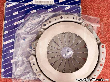

Еще вопрос, подходит ли сцепление от Kia Rio к Kia Picanto?
Прикрепления: 5063143.jpg (49.5 Kb)
