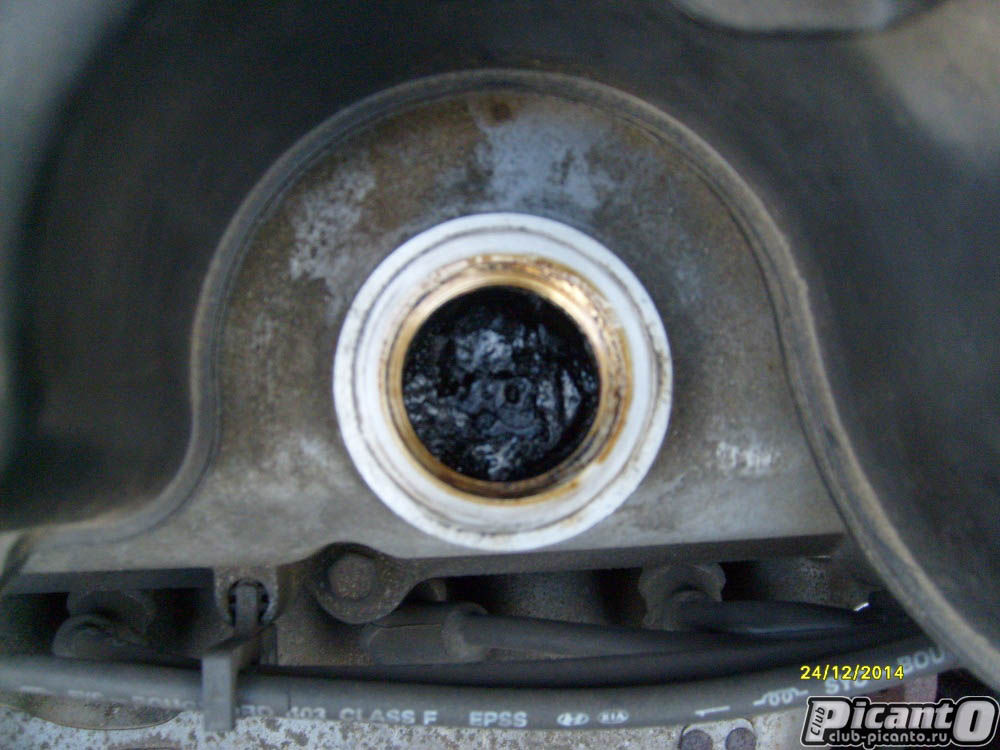

Muskat2002 - Dortmund 421 | 12:53 | Четверг, 25 Декабря 2014
$собрался менять масло, и обнаружил это!! На СТО говорят, такого не видели..

Lilu - Ейск 422 | 00:24 | Пятница, 26 Декабря 2014
Цитата Muskat2002 ()
обнаружил это
Надо каждый раз, через 3-4 тысячи после замены открывать маслозаливную на предмет ЭТОГО! Любая паленка выхаживает до 5 тысяч, даже обычная минералка, а тут налицо как раз она...
Совет нужен? вскрывай клапанную крышку и мой всё ацетоном. Он хорошо смолы растворяет. Пробка поддона откручена и тазик стоит для каках. Как отмоешь голову - снимай поддон и мой картер. Потом масло качественное (типа Ликви-Моли или Шела с Мобилом ) на 3-5 тысяч и опять замена. Если не разберешь - отмываемые куски забьют маслозаборник. Пичаль-бида, но что поделать - в проверенном месте бери масло или контроль его периодически...

Останий - Новокузнецк 423 | 06:26 | Пятница, 26 Декабря 2014
Muskat2002, можно даже наше на пару- тройку тысяч км, но выбери 100% не подделку и с высоким щелочным числом.
Можно рискнуть обойтись без разборки, но риск заклинить двигатель очень велик, поэтому даже озвучивать не буду как. Да и вымыть всю эту каку без разборки будет все-же сложно.

Не соглашусь, пожалуй, обычная минералка даже за 15 тыс не превратиться в гудрон. Тут нечто иное.... За вкладыши даже страшно, но хотелось бы верить, что это произошло только что, а не 2-3 тысячи км назад.
dimaone - Москва 424 | 15:57 | Суббота, 27 Декабря 2014
Muskat2002
А что было залито за масло ?
И какой пробег на нем ?

worker - Самара 425 | 19:09 | Воскресенье, 28 Декабря 2014
и обнаружил это!!
Если честно не увидел ни чего криминального. Если напрягает - примени промывку-5-ти-минутку и залей что-то из:
А что-бы такого не было:
ссылка из шапки темы
ЗЫ: увидел посты про подделку масла! Коллеги, не существует поддельного масла. Хватит уже про это. Существует топливо, которое при попадании в масло превращает его в чёрт-те что. А т.к. зимой топлива в масле оч много, то и подобные "картинки" зимой чаще встречаются чем летом.
ИМХО конечно, и не в тему но всё-же: Зимой старайтесь лить 92-ой бензин, он содержит меньше присадок и не так быстро убивает масло в которое попадает. + заправляйтесь на проверенных заправках известных брендов. 30-40 рублей, экономии с бака, не стоят того....
Oleg - Йошкар-Ола 426 | 21:37 | Воскресенье, 28 Декабря 2014
...если это не смолистые отложения "а ля битум"...

Fedorov - Н.Москва 428 | 01:45 | Понедельник, 29 Декабря 2014

Каким образом бензин попадает в масло в ИСПРАВНОМ двигателе??
Останий - Новокузнецк 429 | 05:43 | Понедельник, 29 Декабря 2014
Вариантов несколько, есть зимний вариант, человек покрутил двигатель на морозе-покрутил и не завел, оставил машину до следующего раза, но бензин-то в цилиндры уже налил (я дважды видел вообще полные, когда мне их на веревке притаскивали, бензин тек при выкручивании свечей, не на Пиканто, но принцип-то тот-же). Так вот сквозь колечки в картер бензин и стекает постепенно. Ему деваться больше некуда.
Алексей1980 - Санкт-Петербург 430 | 07:37 | Понедельник, 29 Декабря 2014
Чуть похуже, чем у меня было. Я ставил новый фильтр, заливал масло, гонял пол часа, сливал масло, менял фильтр, всё снова. Через 5 тыс. опять новое, сейчас меняю через 8 тыс.
П.с. наиболее вероятно, что уже уплотнитель в фильтре выдавило, поэтому лучше вообще не ездить, пока не сменишь. У меня как бонус такое было.
