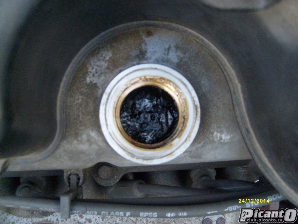

Muskat2002 - Dortmund 420 | 12:47 | Четверг, 25 Декабря 2014
собрался менять масло, и обнаружил это!! На СТО говорят, такого не видели..
