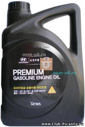

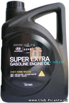

А вот есть и такие продукты в природе:
Оба SL, GF-3. Первый 5W-20, второй 5W-30.
Что "круче" - "премиум" или "супер экстра" ? 023
