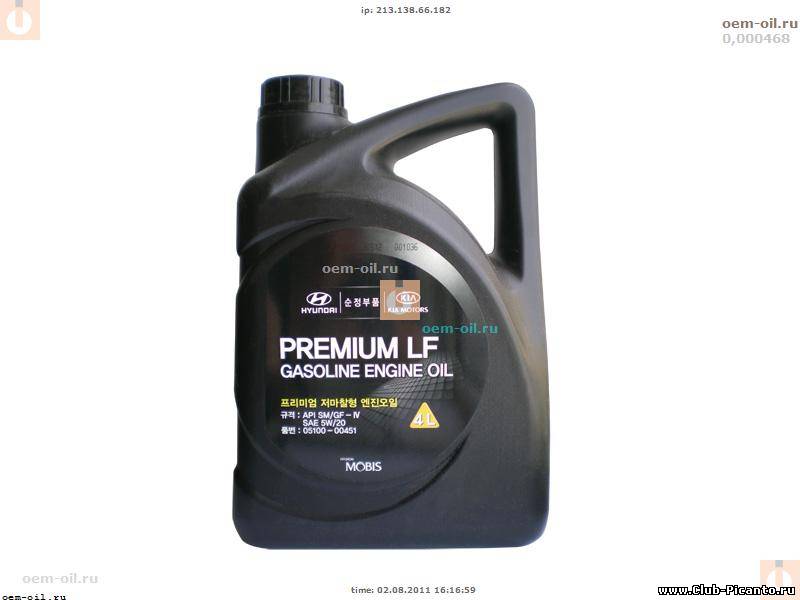

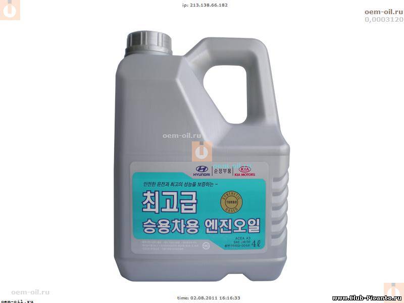

А кто-нить пробовал в эксплуатации синтетические ОЕМ масла оригинальные?
типа:
Масло мотор. Hyundai ACEA A3 SAE 5W-30 SM
или
Масло мотор. Hyundai Prem LF Gas 5W20 SM/GF-4

worker - Самара 278 | 08:47 | Среда, 18 Апреля 2012
unicle13, думается что внутри масла известных брендов и если купить в другой (оригинальной) банке получется дешевле. Лучше заливать то что мало кому известно и как следствие почти не подделывается. Или покупать у оф дилера (список можно на сайте производителя узнать).
И обязательно при покупке обратить внимание на дату производства, очень старое масло (более 2х лет) лучше не брать. Возможно расслоение и прочие гадости.
unicle13 - Челябинск 279 | 10:14 | Среда, 18 Апреля 2012
ну думаю там явно не Мобил и кастрол в этих банках)
Наверняка какие-то корейские либо японские масла.
worker - Самара 280 | 10:42 | Среда, 18 Апреля 2012
unicle13, если так то они под бензин Евро-4/5 расчитаны, т.е. низко шелочные. А это говорит о том если с этим маслом заправиться на заправке с бензом Евро-ХЗ... маслице умрёт очень быстро и хорошо если не повредит мотору.
unicle13 - Челябинск 281 | 11:07 | Среда, 18 Апреля 2012
ну это тогда заливать масло класса SL, как у меня сейчас залито. Хотя все производители уже мало поддерживают этот стандарт, в основном все современные масла уже SM.
